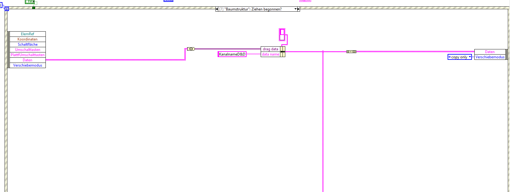

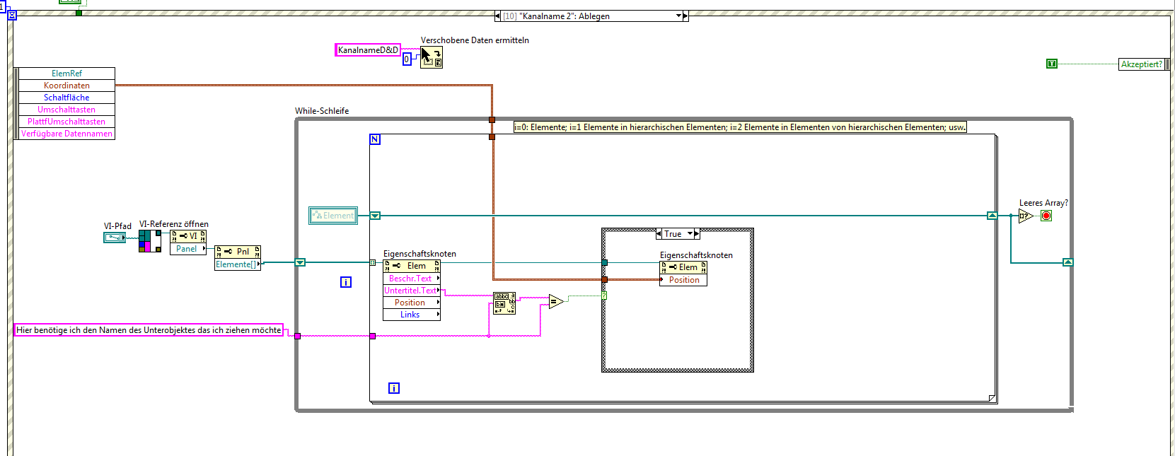

Habt ihr ein Beispiel wie ich aus einer Baumstruktur in ein Listenfeld Drag&Drop machen kann?
Ich benötige den Namen meines Unterelements aus der Baumstruktur um die Koordinaten von der Maus an der Stelle an der ich los lassen will auf dem Listenfeld auf das Frontpanelelement mit dem gleichen Namen wie das Unterelement zu schreiben.
Ich bekomme nur den Datentransport des Namens nicht hin ... Anbei habe ich mal den Start und Endevorgang des Ziehens als Screenshot gehängt. Die "While"-Schleife möchte ich so umbauen, dass diese alle FP-Elemente durchsucht und bei einer Übereinstimmung mit dem Unterelementnamen die Koordinaten der aktuellen Mausposition auf dieses Frontpanel schreiben. Ich hoffe ihr versteht was ich vor habe.
Listenfeld zu Listenfeld hat funktioniert :/
Gruß André
