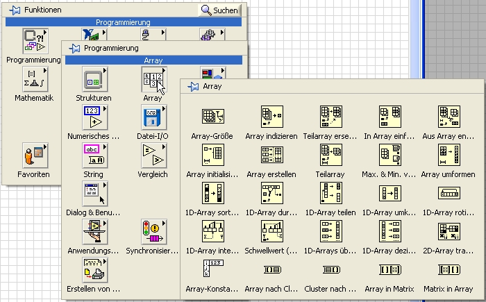

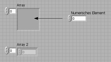

Auf dem Frontpanel Array erstellen und dann das entsprechende Anzeigen- oder Bedienelement "reinwerfen".
Das ist dann aber erst ein 1D-Array. Auf der Indexanzeige rechter Mausclick und "Dimension hinzufügen" dann wird es 2D oder mehr.
Im Blockdiagramm geht es als Konstante so ähnlich.
Schau Dir mal ansonsten die Array-Pallette an.

nach den ganzen erhellenden Antworten: benutz ReplaceArrayElement und ein Shiftregister...
