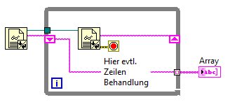

<!--quoteo(post=111445:date=24.11.2010 , 16:02:23:name=<<oenk>>)--><div class='quotetop'>ZITAT(<<oenk>> @ 24.11.2010 , 16:02:23) [url=index.php?act=findpost&pid=111445][/url]</div><div class='quotemain'><!--quotec-->Möchte ich alle Daten auf einmal lesen, dann würde ich es so wie Lucki machen.[/quote]
Ich habe ja nur gesagt, wie mans machen könnte, aber nicht wie ich es macheMellow.
Als saubere und einfache Methode für zeilenweises Auslesen bis zum Ende der Datei habe ich mir nämlich das ausgedacht:
So funktionierts: Es wird zuerst eine Zeile gelesen und damit das Shift-Register initialisiert. Die nachfolgende Schleife macht dann genau so viele Durchläufe wie Zeilen, und der Zeilenausgang der letzten, gar nicht mehr existierenden Zeile wird ignoriert.
