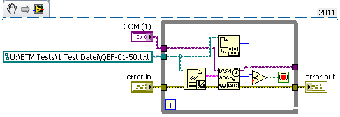

RE: Zeilen einer .txt Datei zählen
Das ganze Thread hat ja mit dem Thema "Zeilen in einer TXT-Datei zählen" fast überhaupt nichts zu tun. Für den Fall, dass jemand irgendwo aus der fernen weiten Welt dahergegoogelt kommen sollte, weil er die Antwort auf die Frage sucht, poste ich mal dieses Bild:
17.08.2012, 14:08
Was ist denn das für ein VI in Deiner Schleife? Das finde ich bei mir auf die Schnelle gar nicht.... Blink
(17.08.2012 13:51 )Lucki schrieb:  Das ganze Thread hat ja mit dem Thema "Zeilen in einer TXT-Datei zählen" fast überhaupt nichts zu tun. Für den Fall, dass jemand irgendwo aus der fernen weiten Welt dahergegoogelt kommen sollte, weil er die Antwort auf die Frage sucht, poste ich mal dieses Bild:
17.08.2012, 14:09 (Dieser Beitrag wurde zuletzt bearbeitet: 17.08.2012 14:09 von GerdW.)
Markus, Markus,
Textdatei lesen, im Zeilenmodus...
