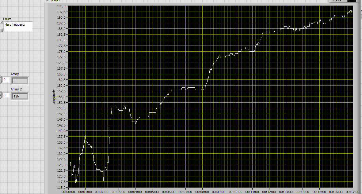

Enum in for-Schleife abarbeiten
24.07.2014, 17:29
RE: Enum in for-Schleife abarbeiten
Ohne weitere Anpassungen: Läuft...
Bitte genauer erklären, was nicht gehen soll...
Bei mir wird kein Graph angezeigt.. egal was ich auswähle
24.07.2014, 18:00
Ich kann nur sagen, dass es mit dem von dir hochgeladenen ASCII-File geht.
Hier mal ein paar kleine Abänderungen (inkl. Debug-Anzeigen).
13.0 .vi  testenumSchleife.vi (Größe: 18,73 KB / Downloads: 219)
Danke, jetzt geht es!
