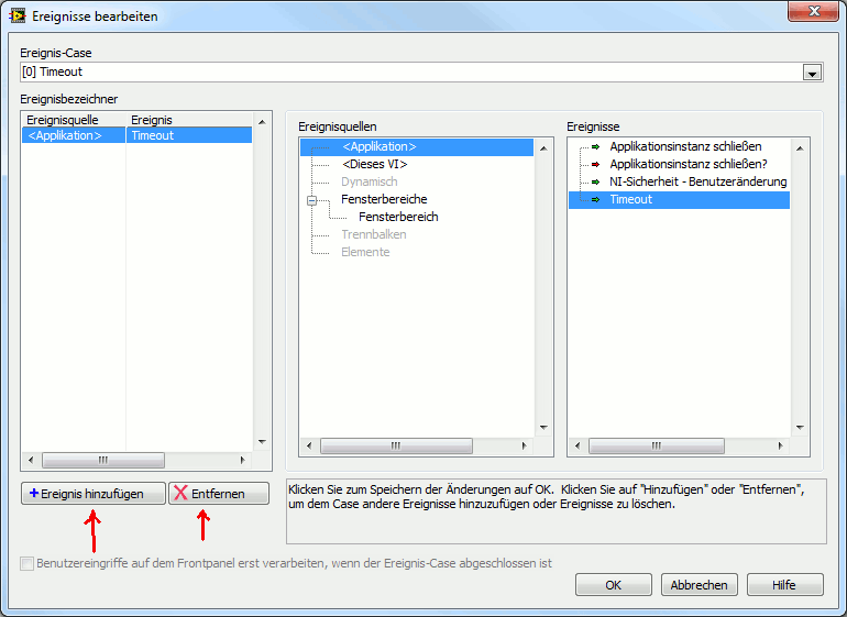

ich steh mal wieder auf dem Schlauch.

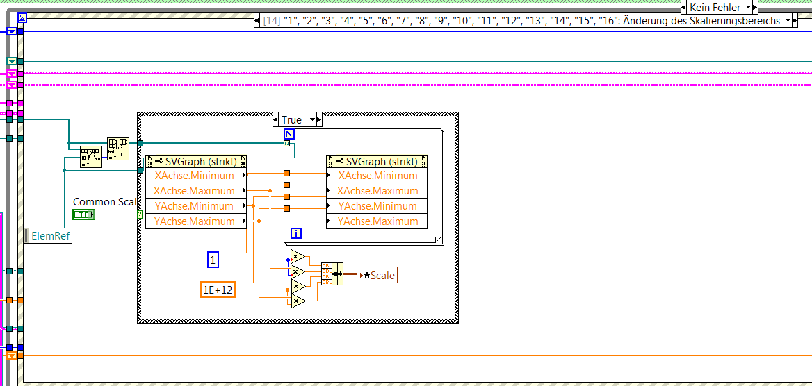

Ich hab hier ein vi bekommen, das ich pimpen soll. Darin ist eine Ereignisstruktur, wobei der interessierende case "1", "2", "3" usw. heißt. Der bezieht sich wohl (!?) auf 16 Graphen. Ein Screenshot ist angehängt. Der relevante Eingang ist ein 1D-Array der Referenzen der Graphen. Mein Versuch das Teil nachzubauen ist gescheitert. Wenn ich einen neuen case anlegen will, geht das immer nur für EIN control, indicator... Frage: Wie geht das für mehrere? Oder was habe ich nicht verstanden?

Hallo Peter,
Eventstruktur -> Event bearbeiten -> unter der Auswahltabelle auf "+" (oder so ähnlich klicken) um weitere Controls zum Event hinzuzufügen...
Edit: Jetzt mit Bild!

RE: Ereignisstruktur: Ein case für mehrere Ereignisse
Super,
vielen Dank, das war's.
Peter
