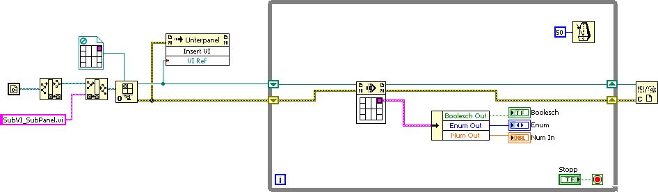

Zu früh gefreut. ;-)
Die Schaltflächen im SubPanel kann ich problemlos bedienen, aber die nummerischen Eingabefelder nicht. Ich kann nicht mal eine Zahl darin markieren, da der Fokus sofort wieder verschwindet.
Vermutlich, weil das SubVI fortlaufend aufgerufen wird.
Gibt es hierfür eine Lösung?

Von wegen 1:20 h *g*
Ich habe eine kleine Demo gebastelt, die das Phämomen zeigt.
Da ich es nicht hinbekommen habe, abwärtskompatibel zu speichern, gibt's das nun für LV 2009.
Vorgehensweise: MainVI ausführen und versuchen, die untere Zahl über die Tastatur zu ändern (die Zahl vorher markieren). Die anderen Elemente (Bool, Enum) zeigen, dass die Kommunikation prinzipiell funktioniert.
Lv09_img2
Sonstige .vi  MainVI.vi (Größe: 15,77 KB / Downloads: 269)
Sonstige .vi  SubVI_SubPanel.vi (Größe: 7,76 KB / Downloads: 255)

siehe Anhang
ralf

super danke. Im Nachhinein wundert mich, wieso mein fortlaufendes Einfügen in das SubPanel überhaupt funktionerte.
