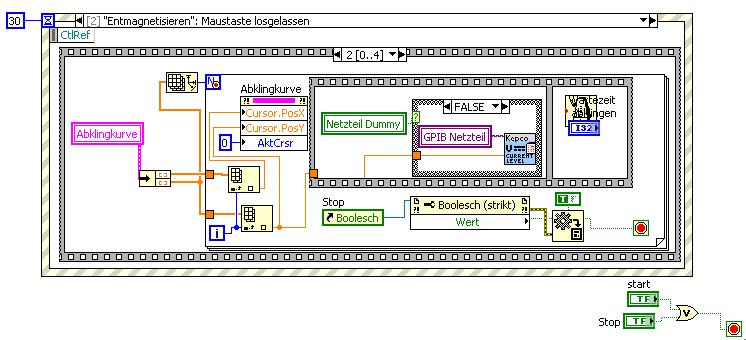

mein Problem ist, dass ich in der Ereignisstruktur eine Bedingte For-Schleife laufen lasse und es nicht schaffe den Stop-Knopf abzufragen.
Ich habe es über lokale Variable, Referenz und "direkt" probiert. Komme aber zu keinem Ergebnis.
Was mache ich falsch?!

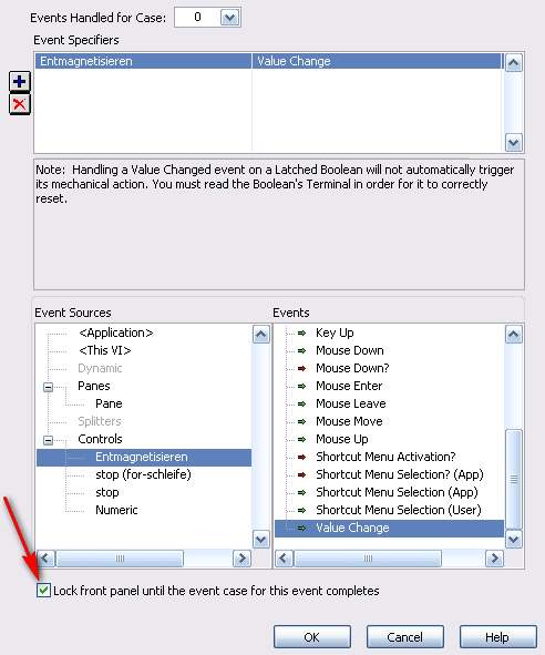

Mach den folgenden Haken weg:
Dann klappt es auch. Hier ein Bsp.:

Oh, Danke schön,
der Haken war mir noch gar nicht aufgefallen.
