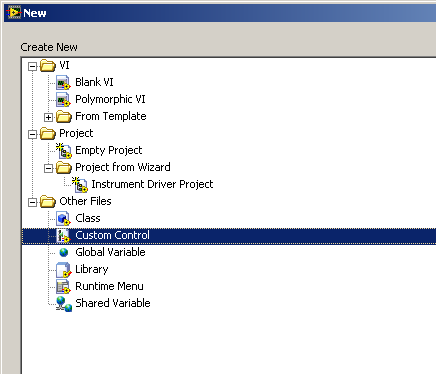

Ich könnte nur raten (mein LV ist in E)....darum hier wie du dort hin gelangst....
unter File(Datei) -> New(Neu) bekommst du unten stehendes Bild
ich hoffe es sieht im deutschen LV gleich aus....und dann wählst du den gleichen Eintrag (vielleicht mit Namen: Benutzer definiertes Eingabeelement??)
Gruss,
Christian
