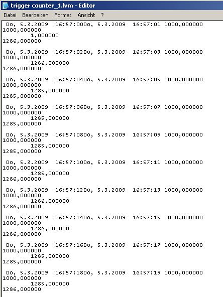

06.03.2009, 15:07 (Dieser Beitrag wurde zuletzt bearbeitet: 06.03.2009 15:11 von qi77qi.)
qi77qi Offline
Beiträge: 11
Registriert seit: Feb 2009
8.6 Professional
Erreignisse zählen - Daten als bestimmte Format speicher
' schrieb:Hallo
Ich hab mal ein bisschen was an deinem VI geändert.
Du musst unbedingt drauf achten, das du überlgest wo du eine Indizierung an der for-Schleife brauchst.
Beim Ausgang aus der Forschleife sind kästchen. die sind entweder ausgefüllt oder nicht.
Wenn sie ausgefüllt sind, kommt der Wert raus, der bei dem letzten Druchlauf dort anliegt. Ist ein Kästchen nicht ausgefüllt werden die Daten gepuffert und du bekommst an Ende ein Array mit den Werten, die sich dort angestaut haben.
In der test2.txt siehst du wie es aussieht... die Einstellungen waren:
2 Zyklen
Anzahl der Messungen 100
und Messdauer in s 0,1
Da ich das Gerät nciht habe fehlen die Messwerte.
Ich weiß jetz nicht was du mit Zähler1, Zähler2 etc meinst, ich habe einfach nach besten gewissen verbunden. Musst es halt mal durchlaufen lassen und evtl änderungen am String machen der während der Messung in die Datei geschrieben wird.
[attachment=44781:test2.txt]
Lv86_img[attachment=44780:Counter_12.vi]
Thomas
Hallo Thomas,
vielen Dank für deine Hilfe. Das hat mir viel geholfen. Viele Sachen, was du benutzt hast, sind für mich neu.
--mit Zähler1, Zähler2 etc. : wir wollen gleichzeit durch eine Zählerkarte 2 oder 3 Kanäle mehr Erreignisse zählen und Temp. Luftdruck und Luftfeuchtigkeit gleichzeitg beobachten.
Ich habe dein Programm laufen lassen. Anhang ist das Ergebnis. Ich habe noch Frage. Bei der zeitgesteuerte Schleife kann es nur 1-KHz-Takt timing-quelle verwendet werden. Wenn ich "wait-timing" Funktion nutze, dann Erreignisse sind hoch gezählt und zusammen addiert. Was ist der Grund für mein Problem?
Übrigens, du hast mein Programm gesehen. Ich bin ein Anfanger und möchte spezielle Schulung machen. Was kannst du mir empfehlen? Vielen vielen Dank und schönes Wochenende.
LB
Qi
Sonstige .txt  trigger_counter_1.txt (Größe: 6,47 KB / Downloads: 384)
