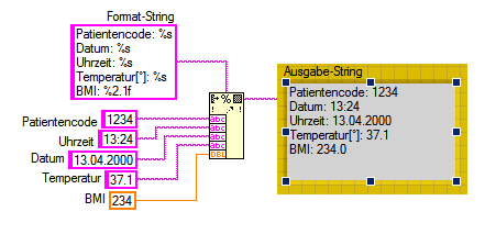

PS: Zur Erzeugung des Tabellenstrings am Anfang würde ich Dir die Funktionen "In String formatieren" empfehlen:
