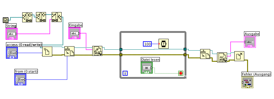

Hallo erstmal.
Ich arbeite seit rund einer Woche mit Labview und arbeite mich gerade ein. Mein bisheriges Wissen basiert auf "Einführung in Labview, 4. Auflage" von Wolfgang Georgi.
Nun zum Problem: Ich erhalte einen Error 7. Ich möchte ganz simpel einen Text in einer Text-Datei speichern. Die Text-Datei soll in dem Ordner angelegt werden, in dem auch die VI liegt. Dazu benutze ich 'Current VI's path'. Ich habe mich hier und bei Google schon umgesehen und keine der angebotenen Lösungen entfernt das Problem. Ich habe auch schon gelesen, dass man ein zweites 'Strip Path' einfügen soll, weil Labview beim Erstellen den Pfad ändert. Blöderweise ist es wichtig für meine Arbeit, dass ich weiss, wie ich diesen Fehler beheben kann.
Das von mir erstellte VI und ein Bild befinden sich im Anhang.
/edit: Zu erwähnen wäre noch, dass ich Mac OS X Version 10.6.8 benutze und das Programm schon im Debug-Modus nicht funktioniert. Mit dem Erstellen von Exe-Dateien habe ich mich noch nicht beschäftigt.

So klappt's:
8.0 .vi  Write into Textfile.vi (Größe: 16,76 KB / Downloads: 534)
EDIT: Bei Deinem Pfad kannst Du mal eine "Probe" setzen, dann siehst Du, was Du noch ändern musst.

Ok... danke
Hast du noch etwas anderes gemacht, außer create->control für 'Open/Create/Replace File'?
Vlielleicht war mein Problem, dass wenn ich das gemacht hatte, er nur zwei Items zur Auswahl hatte und ich die restlichen manuell eingefügt habe.
Mittlerweile funktioniert es bei mir auch, obwohl ich an meienr Vorgehensweise glaub ich nichts geändert habe.
Grüße, bienee

Nee, sonst nichts. Big Grin
