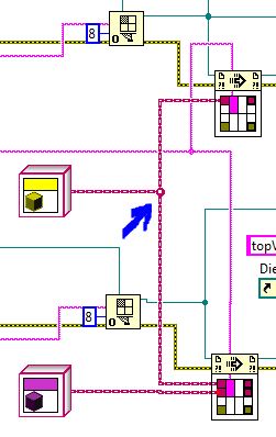

RE: Event löst in VI im Subpanel nicht aus :-(
Weiter gehts.. Wink
Ich habe zur Zeit eine MainVI mit zwei SubVIs in SubPanels, da mein Programm objektorientiert sein soll möchte ich die Daten welche zwischen den SubVIs kommuniziert werden gerne als Klassendaten speichern, scheitere aber daran beiden SubVIs das selbe Objekt zur Initialisierung zu übergeben, bei Abzweigung entsteht ja wieder eine neue Objektkopie. Wie ist es überhaupt möglich parallel laufende VIs mit dem selbem Objekt arbeiten zu lassen?
Das Datenflussprinzip lässt sich auch durch Klassen nicht aufweichen. Wenn du Daten hin- und herschicken möchtest benötigst du immer einen entsprechenden Transportmechanismus. Typischerweise Benachrichtungen oder Queues. Die Referenz zu diesen kannst du dann natürlich in ein Klassenobjekt legen und dieses teilen und schon kennt jedes deiner SubVIs den Transportmechanismus.
Die Liste der Transportmechanismen ist natürlich noch sehr viel länger...
Wenn du eine Objektkopie verhindern willst könntest du mit einer DVR-Klasse arbeiten und somit eine Referenz auf ein Klassenobjekt erhalten. Ich denke aber das ist eigentlich garnicht das was du brauchst sondern du benötigst nur einen Mechanismus zum Datenaustausch.
Okay, alles klar. Danke! Smile
