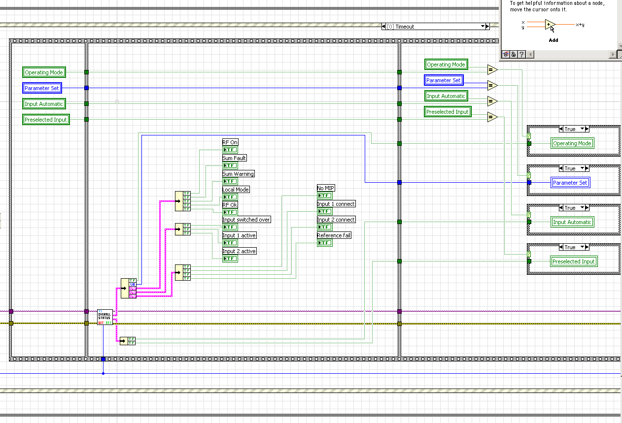

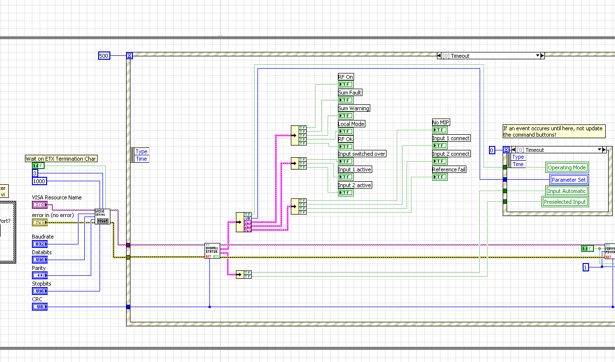

ich müsste im Timeout meiner Sequenzstruktur so ca. in der Mitte prüfen, ob irgendein in der Evenstruktur definiertes Event stattgefunden hat.
Rein theoretisch könnte man einfach die gleiche Sequenzstruktur nehmen und im Timeout nochmal einfügen, jedoch wurde
schon öfters erwähnt, dass man das vermeiden sollte. Gibts irgendwelche Alternativen?

Ich blicke das nicht so ganz......
Ich würde, so wie ich es verstanden habe, sagen: "Lass doch das Timeout ganz weg und warte einfach auf das Event."
Ich weiß aber nicht, was Du genau meinst.
Kannst Du bitte mal Dein VI hochladen.

Ich frage im Timeout einen Status eines Geräts ab. Schalter, die ein eigenes Event haben (wenn sie gedrückt werden)
werden über die Statusinfo auch upgedated. Da diese Abfrage relativ lange dauert (100 ms), kommt es vor, dass der Schalter bei
Betätigung kurz zurückspringt. (Beispiel: Programm ist bei der Statusabfrage --> Schalter wird gedrückt und springt auf ON --> Schalterstatus wird
abgefragt und sagt dass der Schalter OFF ist (da der Event zwar ausgelöst hat, aber das Kommando noch nicht Richtung Gerät abgeschickt wurde)
-->Statusinfo wird auf die lokale Variable gegeben und der Schalter springt auf OFF zurück--> Kommando wird jetzt gesetzt --> Schalterstatus wird abgefragt
--> Schalter jetzt endgültig auf ON)
Um diese Verhalten zu verhindern, müsste ich kurz vor dem Update des Schalters über die Variable abfragen, ob ein Event bis jetzt stattgefunden hat.
Dann darf der Schalterwert nicht aktualisiert werden...
Hoffe es war einigermaßen verständlich,
Gruß Simon

Hallo, habe das Problem gelöst...
Anfangs hatte ich zwei Eventstrukturen (Bild1), jedoch war das VI dann während der Laufzeit sehr langsam.
Habe es dann einfach mit lokalen Variablen gelöst. Wenn während der Statusabfrage ein Schalter betätigt wird, wird er in diesem Umlauf
nicht upgedated. Er springt erst in das Event, setzt das Kommando und aktualiert ihn im nächsten Timeoutdurchlauf.
Somit wird das springen des Schalters verhindert...
Danke für eure Antworten, Gruß Simon

' schrieb:Um diese Verhalten zu verhindern, müsste ich kurz vor dem Update des Schalters über die Variable abfragen, ob ein Event bis jetzt stattgefunden hat.
Das funktioniert alles nicht. Ein Event kann während derTimeout-Abarbeitung zwar eintreffen, aber verarbeitet werden kann es erst mit dem nächsten Schleifendurchlauf.
(Diese falschen Vorstellungen über die Funktionsweise der Eventruktur enstehen, wenn man denkt, es handelt ich bei der Eventbehandlung um eine Art Interrupt. Falsch: Bei einem Interrupt wird in der Regel das laufende Programm an beliebiger Stelle für die Interruptbehandlung unterbrochen. Beim Eintreifen eines Events wird das jedoch nur dann sofort abgearbeitet, wenn das Programm gerade auf den Timout der Eventstruktur wartet. Ansonsten erst, wenn der Code im timeout und außerhalb der Eventstruktur abgearbeitet ist und das nächste Warten auf einen Event beginnt.)
So würde es funktionieren: Im Timeout befndet sich eine Casestruktur mit den Cases 0 und 1. Bei jedem Schleifendurchlauf wird alternativ case 0,1,0,1.. abgearbeitet. Das d.h für die Abarbeitung des ursprünglichen Codes im Timeout werden jetzt 2 Schleifendurchläufe gebraucht. Damit hast Du genau das was Du wuillt: Mitten im ursprünglichen Code findet zusätzliche eine Ereignisbehandluing statt.
BTW: Der Begriff "Event registrieren" ist von LabVIEW ganz anderes belegt. Mach Dich da mal schlau. So wie Du das hier meinst ist das irreführend.
