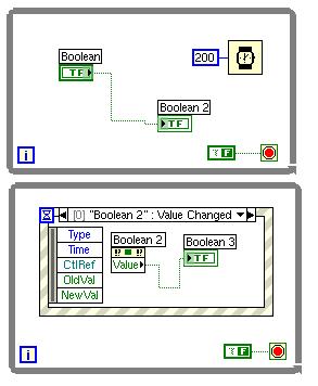

hier habe ich mal meine vi stark gekürtzt; das event in der unteren schleife reagiert leider nicht auf die änderung von "Boolean 2"
kann mir bitte jemand sagen warum nicht?
ich arbeite mit LV 6.1

' schrieb:kann mir bitte jemand sagen warum nicht?
Was du machen willst, geht mit "Lokalen Variablen" nicht.
Was du machen willst, geht nur mit dem Eigenschaftsknoten "Wert (geändert)".

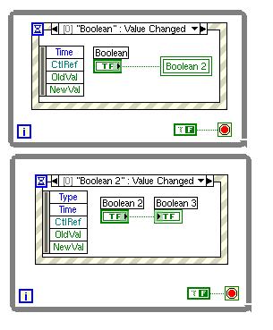

' schrieb:Was du machen willst, geht mit "Lokalen Variablen" nicht.
nein funktioniert auch nicht.

' schrieb:nein funktioniert auch nicht.
Ich ja auch klar: Da steht ja auch "Value" und nicht "Value (changed)". (Wie das genau in der englischen Versioin heißt, weiß ich nicht).
Außerdem: Das "Wert (geändert)" gehört dort hin, wo darauf geschreiben wird, nicht dort hin, wo gelesen wird. Es gehört also in die obere, nicht in die untere Schleife (Event-Struktur).
Also, ich hab mal schnell gekuckt. Es heißt auf deutsch "(signalisierend)" kurz "(SGL)", also nicht "(geändert)".
Noch ein Hinweis:
Die Event-Struktur reagiert normalerweise nur auf Benutzereingaben am Frontpanel. Also nicht auf Wertzuweisungen an Lokale Variablen oder an Anzeigeelemente. Weil aber das mit der Event-Struktur eine schöne Sache ist, gibt es das Property "Wert (SGL)", mit dem man eben auch per Programm in die Event-Struktur kommt.
