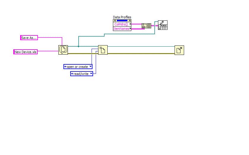

hm, ok, danke trotzdem für die antworten. Nur meine Frage wäre, wie ich das in die SaveToExcelFile.vi einbinden kann?
wenn es bei WriteToSpreadsheetFile geht, in die mehrere spalten zu schreiben, ist dass dann besser oder wie?

Verstehe nicht, gibt es denn keine Lösung für meinen Fall mit SaveToExcelFile.vi?? Gibt es dazu keine Lösung?

wie oft denn noch: auf den Excel-Qatsch verzichten und WriteToSpreadsheetFile benutzen...

Soo liebe Leute,
hab mein Problem teilweise mit Spreedsheet Vi lösen können. Jetzt taucht bei mir leider ein porblem auf, dass wenn ich als CSV speichere, stellt mir Excel die daten die ich hab etwas falsch dar. Es sollen z.B. drei Spalten sein, und Excel schrebt mir das alles in eine Spalte. Ich habe noch ausprobiert, wie es aussieht, wenn ich die Datei im .XlS format speichere: Excel gibt mir zuerst einen Fehler aus(s.Anhang) aber dann stellt die daten richtig dar...
Also noch mal zur Erinnerung: die daten werden aus einem listenbox mit drei spalten in eine Datei gespeichert. Meine Frage ist, ob man das irgendwie lösen könnte, dass Excel die Daten richtg anzeigt in von mir gewünschtem Format????
to top
08.12.2010, 14:31
Beitrag #20
Excel abspeicherung
Hallo Phenix,
- warum öffnest/bearbeitest du die Datei parallel zum WriteToSpreadsheetFile?
- Versuch doch mal ein anderes Trennzeichen (Standard ist Tab) - einfach die Kontexthilfe aufmachen...
- Importier die Daten in Excel und stelle dort das Trennzeichen korrekt ein...
