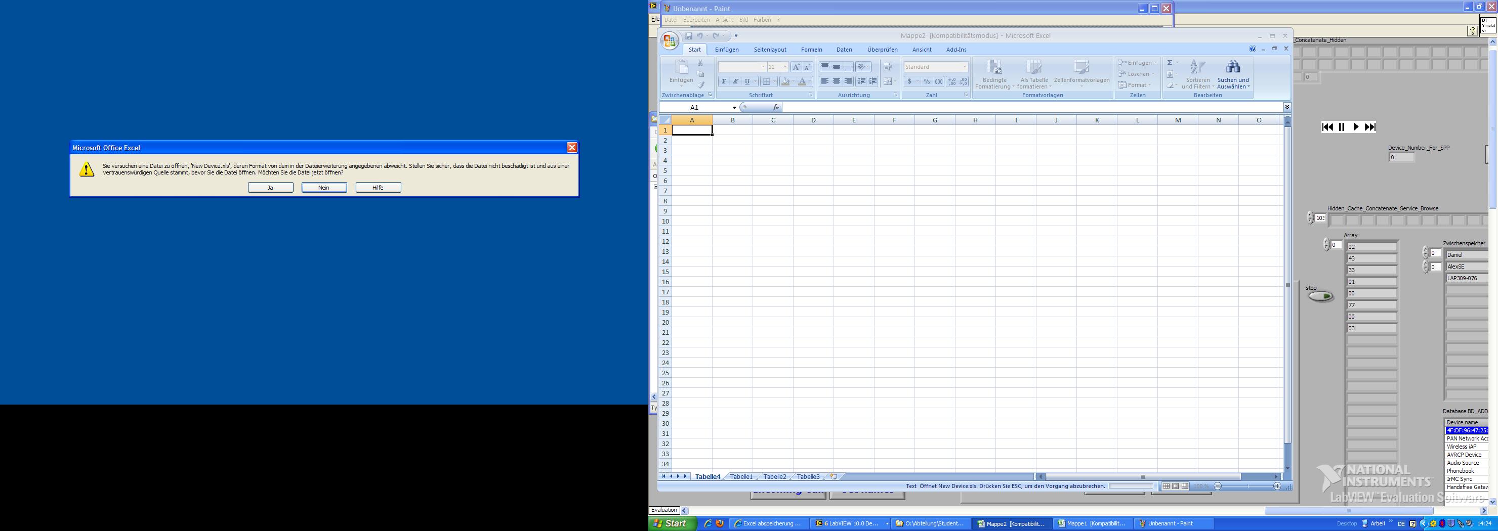

Soo liebe Leute,
hab mein Problem teilweise mit Spreedsheet Vi lösen können. Jetzt taucht bei mir leider ein porblem auf, dass wenn ich als CSV speichere, stellt mir Excel die daten die ich hab etwas falsch dar. Es sollen z.B. drei Spalten sein, und Excel schrebt mir das alles in eine Spalte. Ich habe noch ausprobiert, wie es aussieht, wenn ich die Datei im .XlS format speichere: Excel gibt mir zuerst einen Fehler aus(s.Anhang) aber dann stellt die daten richtig dar...
Also noch mal zur Erinnerung: die daten werden aus einem listenbox mit drei spalten in eine Datei gespeichert. Meine Frage ist, ob man das irgendwie lösen könnte, dass Excel die Daten richtg anzeigt in von mir gewünschtem Format????

Hallo Phenix,
- warum öffnest/bearbeitest du die Datei parallel zum WriteToSpreadsheetFile?
- Versuch doch mal ein anderes Trennzeichen (Standard ist Tab) - einfach die Kontexthilfe aufmachen...
- Importier die Daten in Excel und stelle dort das Trennzeichen korrekt ein...
