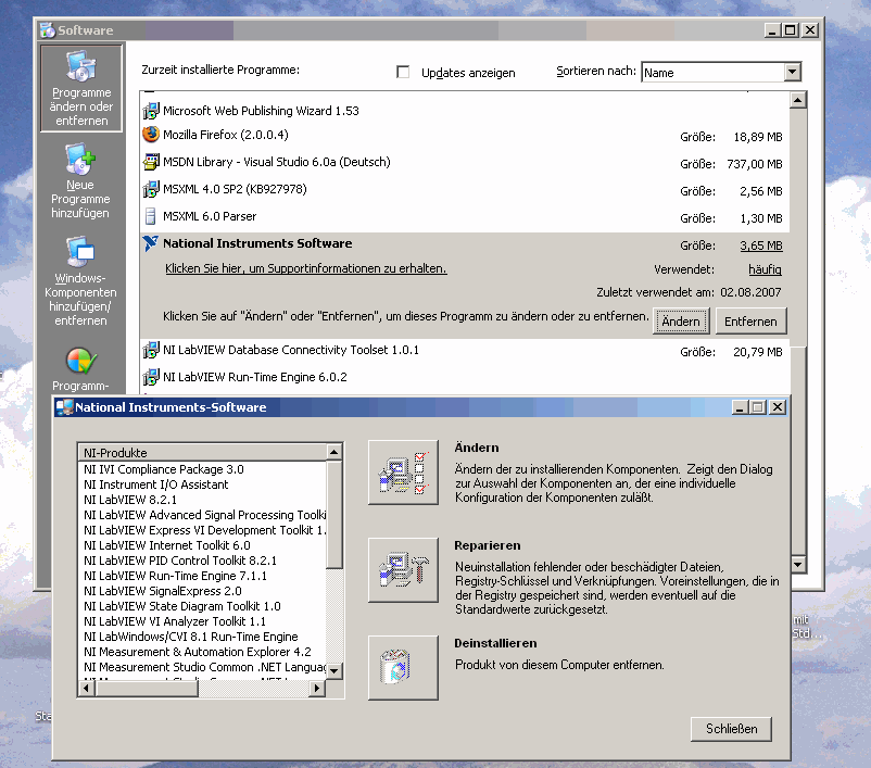

02.08.2007, 12:12
Exe erkennt RS232 nicht mehr
' schrieb:Wo kann ich nachsehen, welche Runtime-Engine und VISA Version installiert ist ? Was passiert bei einem Update - wird die alte Runtime-Engine gelöscht ?
Systemsteuerung >> Software >> National Instruments Software
02.08.2007, 14:10
katsumi Offline
Beiträge: 124
Registriert seit: Jul 2006
Niederlande
' schrieb:[attachment=34558:systemsteuerung.gif]
Oh, vielen Dank, Achim. Ich wäre im Leben nicht drauf gekommen dort zu suchen. Wacko
Cu, katsumi

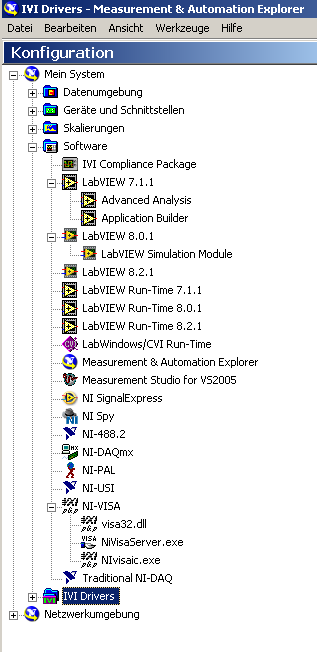

02.08.2007, 18:40
' schrieb:Systemsteuerung >> Software >> National Instruments Software
Ja, mit dieser allgemeinen Windows-Methode gehts natürlich auch, aber der direktere Zugang ist über M&A-Exlorer --> Software
