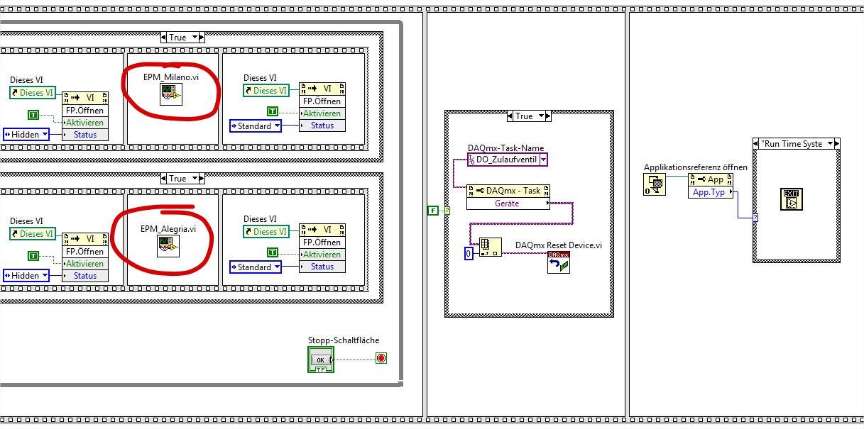

Ich habe bei der Build ein Problem.
Vor 2 Tagen hat sich das vi geschlossen, wenn ich auf Stop gedrückt habe.
Jetzt funktioniert es plötzlich nicht mehr.
Was ist in meinem vi beim Exit falsch? Es wird nur noch das Labview gestoppt, aber nicht geschlossen?!?
13.0 .vi  Typauswahl_test.vi (Größe: 18,37 KB / Downloads: 341)

und wenn du es einfach so probierst?

RE: LabView schliesst nicht mehr über EXIT vi
Hallo
Funktioniert ebenfalls nicht... warum auch immer...?
Wenn ich hier keine VI's ausführe funktioniert es. (siehe Bild)
Jedoch swerden die VIs ja nicht ausgeführt, sondern nur wenn ich die Taste drücke, was ich aber zum testen nicht mache... Sehr komisch...

Hallo fax,
Zitat:Wenn ich hier keine VI's ausführe funktioniert es.
Hast du schon mal überprüft, ob EXIT überhaupt aufgerufen wird? Ganz einfach wäre es z.B. wenn du erst einen OneButtonDialog anzeigst, bevor EXIT aufgerufen wird!
Mit dem Dialog funktioniert es, scheinbar muss da etwas ausgeführt werden bevor das Exit aufgerufen wird...
Keine Ahnung wieso...? Jemand ne Idee?
Mit einer gestapelten Sequenz mit 50ms wartezeit davor geht es nicht...
irgendwie scheint da ein Bug zu sein...
Egal was ich davor schalte, es geht nicht... ausser ein dialog indem ich aktiv ok drücken muss, dann geht es.
eventuell hat das labview nicht das korrekte VI wenn ich nicht aktiv was drücke?

(12.12.2013 10:29 )machfax schrieb:  irgendwie scheint da ein Bug zu sein...
Hast du das Ganze schon mal mit Sonden (evtl. auch mit Breakpoints) gedebugged? Dann müsste du zumindest feststellen können, ob das Programm auch wirklich den Code ausführt.
