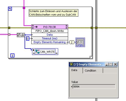

Ich habe eine Frage bezüglich des FIFO-Ausgangs "empty elements remaining".

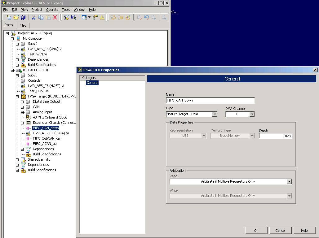

In meinen FIFO Einstellungen habe ich unter "Depth" den Wert für die FIFO-Größe von 1023 eingestellt.
Wenn ich jetzt einen Indikator an den besagten Ausgang hänge, dann bekomme ich immer einen Wert angezeigt, welcher 10.000 als Grundlage hat. Habe ich also 6 Elemente im FIFO, so zeigt mir der Indikator eine Größe von 9994 an.
Woher kommt dieser Bezug zu 10.000, welcher unabhängig von der eingestellten FIFO-Größe immer angezeigt wird? Ist das ein Bug oder steckt da ein tieferer Sinn dahinter?

Ab LV FPGA 8.5 ist die Default Tiefe fuer den am Host im RAM angelegten FIFO Speicher fuer DMA Schreiben/Lesen auf 10.000 gesetzt.
D.h. dein gesammter Buffer betraegt 10.000 + 1023 Werte.
In aelteren Versionen war dieser per Default doppelt so groß wie die eingestellte Tiefe am FPGA.

Wenn mein gesamter Buffer 11.023 Werte beträgt, warum wird mir dann nur der Defaultbuffer angezeigt? Müsste mein Wert am besagten Ausgang bei 6 belegten Bufferplätzen nicht 11.017 groß sein?

Nein, natuerlich nicht.
Weil der Invoke Node DMA Write am Host nur die Anzahl der zur Verfuegung stehenden freien Plaetze am RAM anzeigt und den Platz am FPGA nicht beruecksichtigt.
