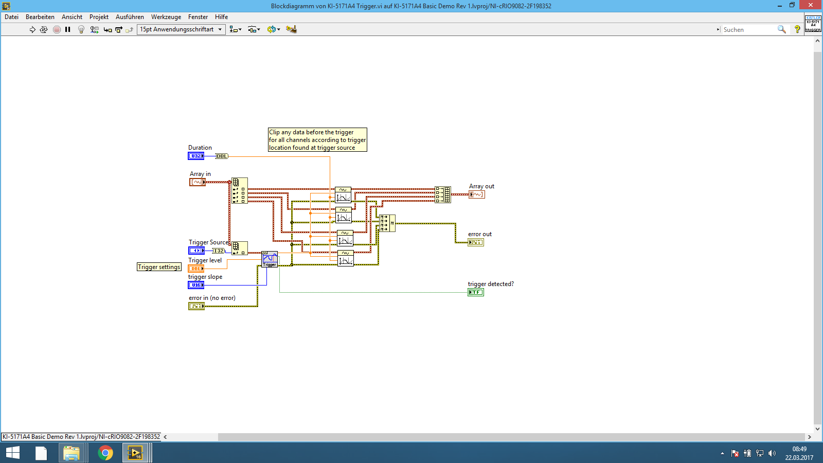

ich arbeite für meine Bachelorarbeit mit einem Zwei-Massenschwinger. Ich möchte mein Modell auf dem FPGA laufen lassen, da aber durch Diskretisierung des Zwei-Massenschwingermodells Instabilitäten entstanden, soll das Modell nicht auf dem FPGA sondern auf dem Host laufen. Die Daten des FPGA werden weiterhin verwendet. Es soll nun der Krafteingang durch die Steifigkeit geteilt werden und mit dem Modell auf dem Host verglichen werden.
Dazu verwende ich ein vorgegebenes VI des Kraftsensors, in dieses soll das Modell integriert werden. Ich bekomme jedoch immer verschiedene Fehlermeldungen, hat jemand eine Idee wie ich mein Modell korrekt integrieren kann?
In dem vorgegebenen VI befindet sich auch eine Triggerfunktion, bei der ich den Zweck und die Funktionalität nicht verstehe, kann mir das jemand erklären?
Beste Grüße und vielen Dank
Yanik

es tritt folgender Fehler auf:
"Fehler -1801 bei Start value too large in Get Waveform Subset.VI.
Mögliche Ursachen:
LabVIEW: (Hex 0xFFFFF8F7) Duration Input is not an integer multiple of dt. Value was coerced to nearest integer multiple of dt."

Mein Problem ist, dass ich den dt-Wert nicht verändere durch meine Anpassung. Daher kommt auch meine Verwirrung, dass es zu diesem Fehler kommt.
Input ist zur Zeit lediglich das Messrauschen, da sofort der Fehler angezeigt wird komme ich nicht weiter.
Debuggt habe ich bisher nichts da mein Modell wenn es nicht in das VI gepackt wird funktioniert.
VG
Yanik

ich meinte:
Zitat:es tritt folgender Fehler auf: "Fehler -1801 bei Start value too large in Get Waveform Subset.VI.
Also nochmal: Wo genau und bei welchen Input-Werten?
Kannst du mal ein Beispiel-VI mit sinnvollen Werten bereitstellen, mit dem man den Fehler nachstellen kann?
(Bitte gern für LV2014.)
Nach deinem Edit: Tipp bzgl. Debuggen: Was genau findet der Trigger, wenn du ihm nur Rauschen als Signal anbietest?

wenn ich ein Beispiel VI erstelle mit dieser Funktion erhalte ich diesen Fehler nicht mehr. Also wird es wohl ein anderer Fehler sein.
Ich werde mich mal auf die Suche machen und mich nochmal melden falls ich Hilfe brauche.
