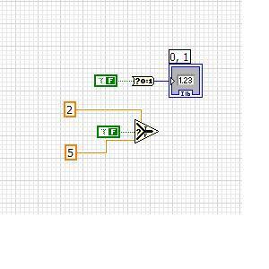

So kommen gleich zum nächsten Problem...
Ich würde nun gerne verscheidene Fälle bei denen ich True und false raus bekomme in Zahlen umwandeln also es ist immer nur einer der Verschiedenen fälle true und alle anderen false und jeder soll nun eine andere Zahl bekommen, was nehme ich da am besten?
02.12.2005, 14:08
MrSieb Offline
Beiträge: 46
Fall Unterscheidung
im register boolean gibts ein Objekt
das heißt Boolean to 0,1 liefer für true 1 und für false 0.
Damit kannst jetzt "rechnen" und dir zb für jeden
case einen offset setzen.
Du kannst auch noch das select objekt verwenden
unter den "vergleichen" um zahlen durchzuschleifen.

Ja wunderbar das klappt ganz super auch heir wieder vielen Dank
