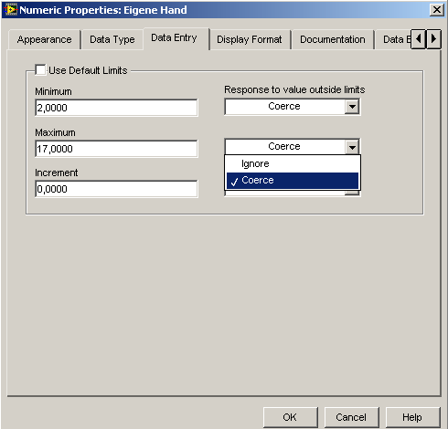

Hallo miteinander,
ich habe ziemlich viele Benutzereingaben (numerische Eingaben) in meiner Applikation.
Ich möchte für diese nun falschen Eingaben abfangen und behandeln. Mir ist aber nicht ganz klar nach welchem Schema ich das machen soll. Ich möchte auf jeden Fall dass das Programm dabei nicht abgebrochen wird, und der Benutzer irgendwie zur neuen Eingabe aufgefordert wird.
Kann mir jemand ein Beispiel dafür zeigen wie man sowas normalwerweise behandelt??
Schonmal vielen Dank für eure Hilfe.

Hm...wie "falsch" können numerische Angaben denn sein? Du könntest doch einfach den Eingabebereich der einzelnen Elemente beschränken (Rechtsklick...Data entry), damit kannst du schon mal viel erschlagen!

Das hab ich gemacht, aber es ist ja trotzdem noch möglich mehr einzugeben. Wenn ich zB meinen Wertebereich von 0..100 beschränkt habe, kann ich trotzdem 120 eingeben.
Und das große Problem ist bei mir, meine Werte werden verarbeitet und auf FieldPoint EIn -und Ausgänge geschaltet. Wenn die nen zu großen Wert bekommen erhalte ich gleich nen Error. Müsste ich dann den abfangen??
Oder kann ich die numerischen Eingaben wirklich so einstellen dass Werte außerhalb vom Wertebereich nicht möglich sind?

Ja das geht, dort wo du den Wertebereich einstellst, kann man auch eine Option tätigen was passieren soll, wenn ein Wert außerhalb der Grenzen eingegeben wird.
Also Rechsklick auf das numerische Element - Wertebereich - Häkchen bei "Standardbereich verwenden" raus und Einstellungen festlegen.

Du musst noch auf "coerce" umstellen, dann beschränkt sich die Eingabe auf das minimum und das maximum das du eingestellt hast.

Oh man, das ist es.. und so einfachSmile, danke Leute!!
