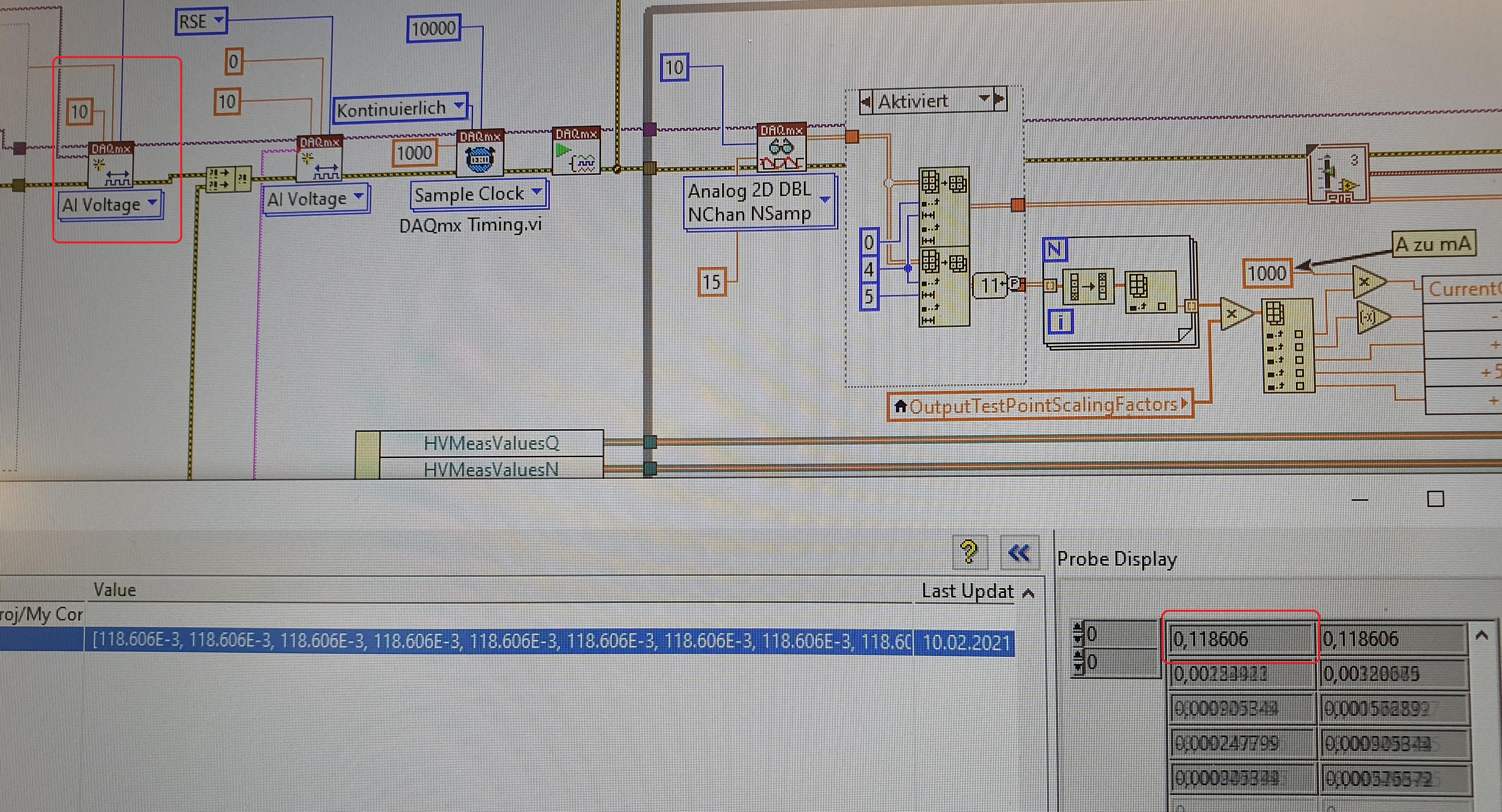

Hallo Forianer,
ich habe eine PCI-6229 im Einsatz.
Diese möchte ich gegen eine USB-6343 tauschen.
Bei einem differenziell genutzten Analogeingang bekomme ich einen um ca. Faktor 3,1 falschen Wert geliefert.
Korrekt sind es 38mV und bei der USB 98mV.
Alle anderen analogen Werte (auch weitere differenzielle) sind ok.
Nutze ich ein Beispielprogramm von NI oder gehe über den NI Max, ist der Wert korrekt.
Ich finde keine Einstellung, die es bewerkstelligen könnte den Wert nur bei der USB Variante entsprechend zu ändern.
Hat zufällig wer ne Idee was da schief läuft?

Wenn ich nicht ganz blind bin, nutzt du im MAX-Testpanel DIFF, in deinem VI RSE.
Hope it helps, Ralf
100nF passen immer.
04.03.2021, 15:00
RE: Falscher Analogwert bei Wechsel von PCI-6229 auf USB-6343
(04.03.2021 14:38 )RMR schrieb:  Wenn ich nicht ganz blind bin, nutzt du im MAX-Testpanel DIFF, in deinem VI RSE.
Könnte sein, aber leider wissen wir nicht, was am ersten "AI-Voltage" eingestellt ist und wieviele Kanäle in den beiden AI-Voltage Instanzen angelegt werden.
Hope it helps, Ralf
Hallo Ralf, nein ist in beiden Fällen DIFF. Man sie das in dem Schreenshot gerade nicht.
Hier mal ein erweiterter.
Andreas
Hallo Jens, anbei mal die Belegung der analogen Kanale.
0 - 16 sind DIFF
17 - 20 sind RSE
Andreas
05.03.2021, 12:28 (Dieser Beitrag wurde zuletzt bearbeitet: 05.03.2021 12:32 von GerdW.)
Beiträge: 17.538
Hallo Andreas,
Zitat:0 - 16 sind DIFF
17 - 20 sind RSE
Und wie sind die DIFF-Kanäle beschaltet?
Und warum sind es 17 DIFF-Kanäle? Bei einem Gerät, welches nur 16 DIFF-Kanäle anbietet??? Hmm
Du hast dir das Manual durchgelesen, wo die Pin-Belegung je nach DIFF/NRSE/RSE-Modus beschrieben wird (Seite 4-5 und folgende)?
Was genau soll man in dem winzigen Bild zur Kanalbelegung erkennen?
