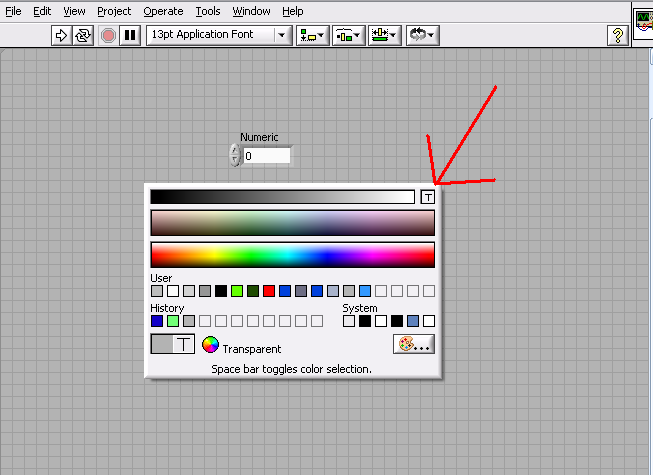

ich habe auf meinem Frontpanel einen schwarzen Balken, auf dem sich das Firmenlogo und die Steuerungsbuttons für das Programm befinden. Nun möchte ich gern die Buttons so gestalten, dass nur noch die Beschriftung zu sehen ist. Die Farbe des Buttons ist schon schwarz. Allerdings ist immernoch die Umrandung der Buttons zu sehen. Gibt es eine Möglichkeit diese Umrandung entweder transparent oder auch schwarz zu färben?

' schrieb:. Nun möchte ich gern die Buttons so gestalten, dass nur noch die Beschriftung zu sehen ist.
Wenn Du das willst, dann funktioniert das nur in Verbindung mit der klassischen Ansicht. Die Umrandung in der 3D-Ansicht ist, soweit ich es versucht habe, nie ganz zum Verschwinden zu bringen.

Geht auch, also folgender Trick:
Tools Palette -> Färben auswählen
Auf die Umrandung rechtsklicken
Transparente Farbe auswählen
ein Mal auf Space klicken
Gruß, eg
