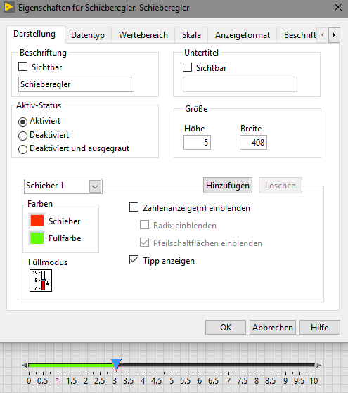

Geht das? In den Eigenschaften kann man nur die (leider kaum sichbare) Umrandungsfarbe des Sliders ändern.Der Slider selbst bleibt (in der klassischen Ansicht) immer blau.

entweder nimmst du das Pinseltool - oder die Property "SliderColors" (deutsch "Schiebereglerfarben")…

Hallo Gerd, die Slider-Colors im Eigenschaftsknoten sind genau dieselben beiden Faben wie die unter "Eigenschaften", so wie von mir beschrieben. D.h. die Farbe für das Innere des Sliders ist da nicht mit dabei. Und das Pinsel-Tool - was ist das? Gehört das zu Labview?

ich rede vom Pinsel aus der Tool-Palette:
Und das mit der Propertynode hatte ich sicherheitshalber selbst vor dem Schreiben der Antwort getestet:
Die "Füllfarbe" im Dialog bezieht sich dagegen auf die Füllfarbe des Balkens, Property "Füllfarbe"…
