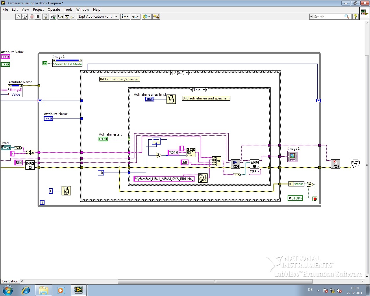

ich habe ein kleines Problem bei der Anzeige von Bilder. Ich möchte mein kleines Programm in 2 Varianten nutzen.
1. Meine Industriekamera (GigE) soll den aktuellen Auschnitt anzeigen. Hierfür nutze ich die Funktion "Grab".
2. Es sollen nach dem Betätigen des Aufnahme-Button Bilder mit einer bestimmten Belichtungszeit (z.B. 500ms) in einem bestimmten Abstand (z.B. aller 10s) aufgenommen werden und automatisch abgespeichert werden.
Der Wechsel zwischen den Modi soll beliebig möglich sein.

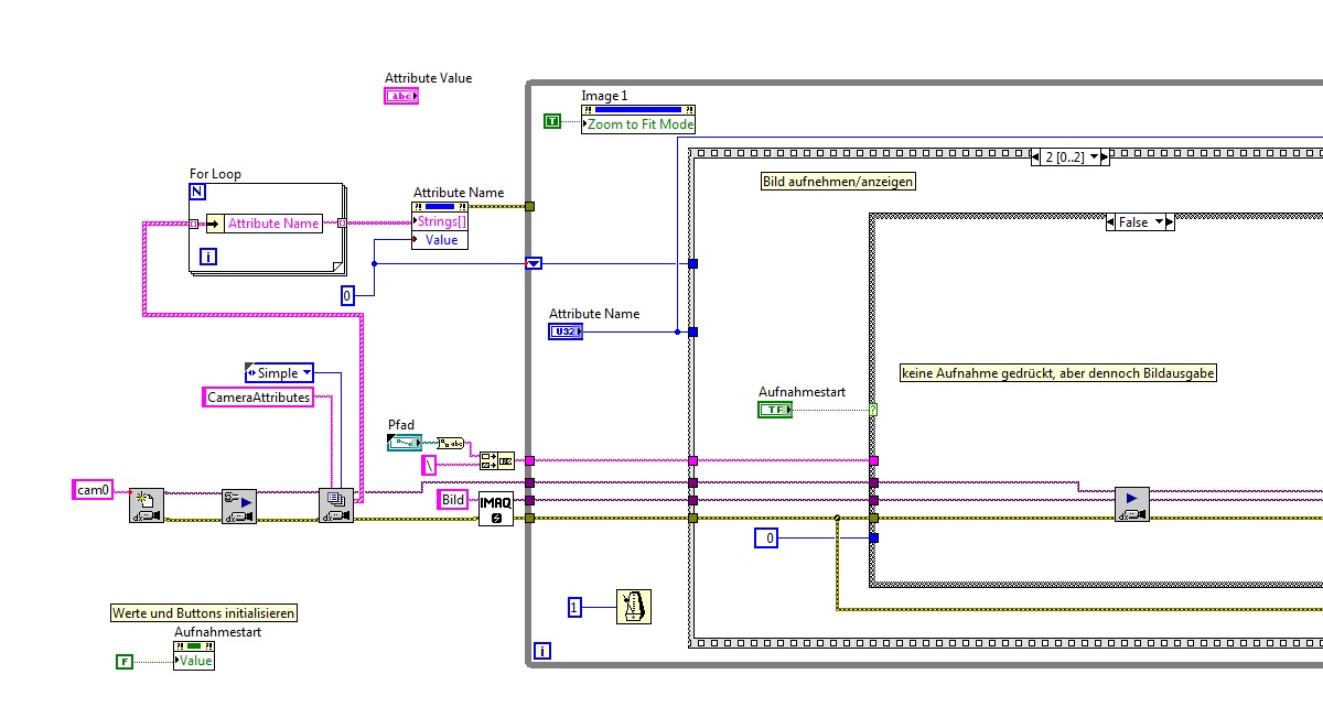

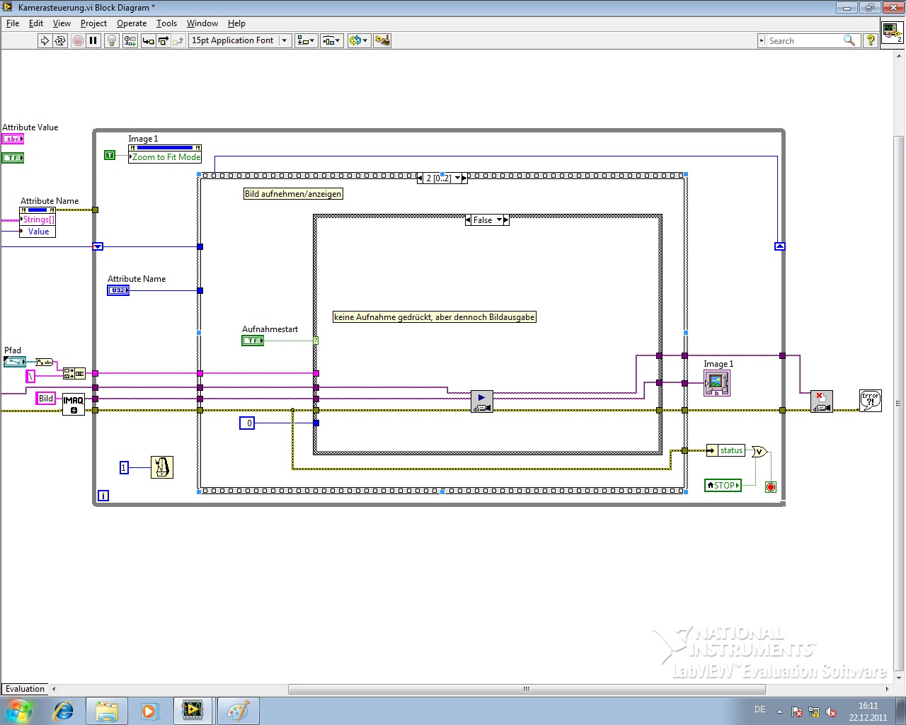

Mein Ansatz: Case Structure - in einer "Grab" Funktion und in einer anderen "Snap"-Funktion. Gesteuert mit einen Boolschen Button.
Folgendes Problem: Ich starte das Programm immer im 1. Modus. Durch betätigen des Aufnahme-Buttons werden Bilder mit einer def. Belichtungszeit aufgenommen und abgespeichert. Wenn ich nun den Button deaktiviere, also wieder in Modus 1 wechseln möchte, erscheint folgende Fehlermeldung: 1074360306 - no acquisition in progress. Wenn ich die Fehlerbehandlung entferne, so funktioniert das Programm weiter, jedoch wird der 1. Modus nicht mehr korrekt ausgeführt - d.h. es ist kein "Live"-Bild sichtbar, sondern nur das zuletzt gespeicherte Bild.
Habt Ihr eine Lösung für das Problem?
Danke für eure Hilfe.
Gruß Richard

Zumindest vermisse ich das "Configure Grab" ...

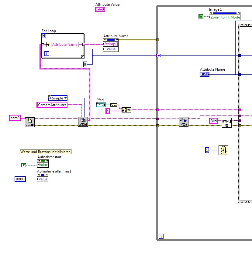

danke erstmal für deine Antwort. Jedoch ist das "Configure Grab.." vor der ganzen Schleife enthalten. Daran liegt es also nicht.

Hmm, soweit ich weiß: Configure Grab sollte man jedes mal aufrufen, wenn man zwischen Grab und Snap wechselt.. Vielleicht kannst du ja mal ohne Schleife probieren, zwei Mal zwischen den Modi zu wechseln?
Ansonsten klingt das wirklich ganz nach Attribute-Problemen, und du solltest vielleicht alle aus dem MAX mit Eigenschaftsknoten manuell setzen...

Danke euch. Das Problem mit dem Wechsel zwischen Grab und Snap ist gelöst: Configure Grab muss bei jedem Wechsel aufgerufen werden - also habe ich das in meine While- Schleife verschoben. Jetzt tritt natürlich das Problem mit dem Attributen auf. Werde da noch ein wenig rumbasteln.
Danke und Gruß
Richard
Ok. Funktioniert wieder alles Big Grin - einfach das "IMAQdx Enumerate Attributes VI" wieder aus der While- Schleife raus.
Gruß Richard
