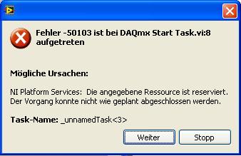

wir haben folgendes Problem mit dem LV DAQ-Assistenten. Und zwar haben wir ein Programm zur Bestimmung einer Zeit zwischen dem auslösen von 2 Lichtschranken und zur Bestimmung der Zeit zwischen dem betätigen von 2 Schaltern.
Wenn wir das Programm starten wollen kommt die angehängte Fehlermeldung. Unser Programm habe ich auch angehängt. Es wurde in LV2009 erstellt.
Wir haben die Vermutung, dass es an den 4 benutzten DAQ-Assistenten liegt.

Erzähl mal was über die verwendete DAQ-Hardware...

Es handelt sich um eine NI USB-6009.

Aha, 6009..., wie bei sehr vielen DAQ-Karten von NI können auch auf dieser Karte nicht 2 AI-Tasks gleichzeitig laufen, deshalb die Fehlermeldung.

Immer nur EIN AI-Task mit allen benötigten AIs laufen lassen...

Da du in deinem VI die Spannung eh nur als Schwellwert auswertest, könntest du auf eine digitale Variante umsteigen.
Was für Signale bietet dir die Lichtschranke?

Haben wir versucht allerdings mit eher mässigem Erfolg. Der einzelne DAQ-Assistent misst schön brav, aber sobeld der restliche Code eingefügt wird. Gibt es nur noch eine Wertänderung und danach misst das Programm nicht mehr. Ist seltsam das das Programm so misst aber sobald die Zeiten hinzukommen misst es nicht mehr.
Die änderung ist im Anhang.
' schrieb:Was für Signale bietet dir die Lichtschranke?
Die Lichtschranke bitet mir 0V low und 5V high Signale. Allerdings habe ich keine ahnung wie man in LV mit Digitalsignalen arbeiten kann.

' schrieb:Die Lichtschranke bitet mir 0V low und 5V high Signale. Allerdings habe ich keine ahnung wie man in LV mit Digitalsignalen arbeiten kann.
Guten Morgen.
Ich war so frei etwas in deinem VI zu basteln. Die Anzeigen musst du natürlich noch auf Boolesch ändern und dir das Array entsprechend der Kanäle indizieren.
Für Kanal 0 und 1 habe ich dir ein Beispiel eingefügt.
Das VI musst du natürlich noch von deinen analogen Werten auf die True/False - Version ändern.
Ich würde dir empfehlen den Webcast in Sachen DAQmx anzusehen. Diese 20 Minnuten helfen dir sicher weiter. WEBCAST
