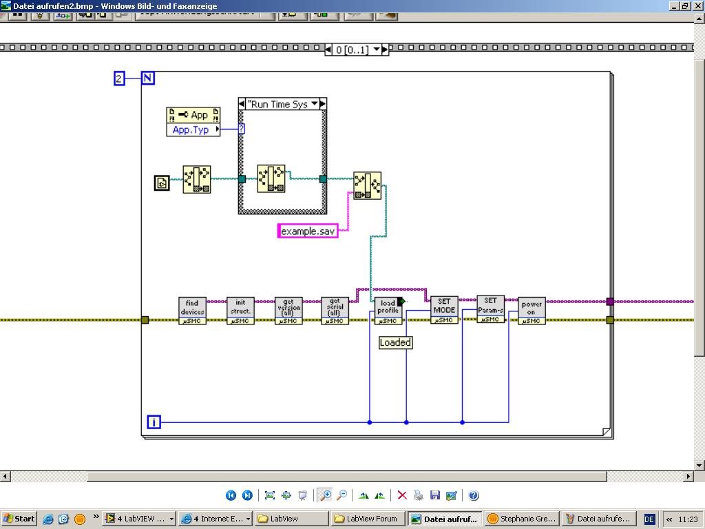

' schrieb:Es hängt kein GPIB-Gerät dran.
Falsche Reihenfolge! Erst den Basispfad korrekt erstellen, dann example.sav dran hängen!
Was du jetzt machst, führt zu folgendem:
Get VI-Pfad -> Ergebnis: ".../(Applikation.exe)/VI.vi" (Der Teil in Klammern taucht nur bei einer exe auf).
Strip Path: -> Ergebnis: ".../(Applikation.exe)
Build Pfad: -> Ergebnis: ".../(Applikation.exe)/example.sav
Und jetzt:
In der IDE: -> Kein Strip-Path -> Ergebnis: ".../example.sav" -> Alles OK
In der Exe: -> Ein Strip-Path -> Ergebnis: ".../Applikation.exe" -> Da die Exe ja gerade läuft und somit von Windows für Open-Zugriffe gesperrt ist -> Fehlercode 5.

Hallo Jens,
jetzt habe ich folgendes gemacht.
Und bekomme die selbe Fehlermeldung wie am Anfang, also Fehlercode 7.

' schrieb:Hallo Jens,
Liegt der File "example.sav" im selben Verzeichnis wie deine Exe? Offenbar nicht!

Fehler 7 beim Starten der Applikation
Das darf man ja gar niemanden erzählen!
Vielen Dank, Jens!
