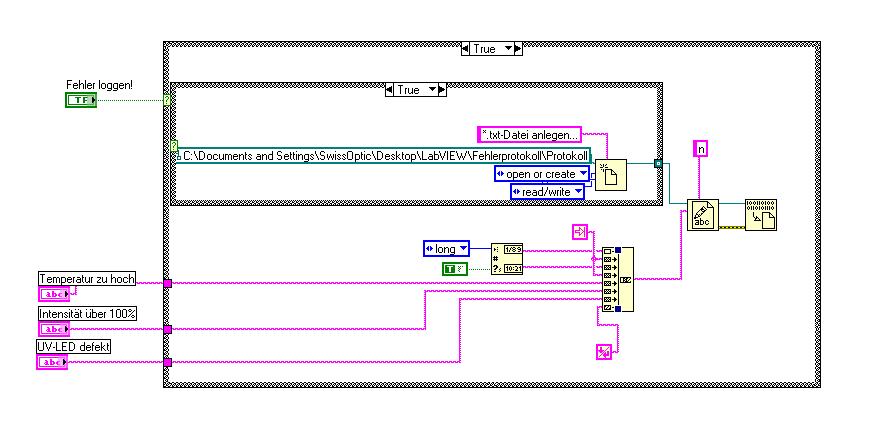

Eine Schaltung wird mit LabVIEW gesteuert über einen Zeitraum von 12 Stunden.
Überwacht wird die Intensität, Temperatur und die Spannung.
Über eine Stopuhr wird die Schaltung nach 12 Stunden automatisch abgeschaltet. Wenn eines der Überwachungen eintrifft, wird die Zeit gestoppt.
Renegeriert sich die Überwachung, dann läuft die Zeit von da an weiter, wo es vorher stehen geblieben ist.
Meine Frage ist:
- Ich kann an der Schaltung keine 12 Stunden zuschauen und abwarten was passiert (auch in Zukunft nicht). Kann ich da ein VI einbauen, der mir protokolliert, was während den 12 Stunden passiert ist??

Na schreib doch einfach eine definierte Fehlermeldung in ein Log-File (*.txt)...

' schrieb:Na schreib doch einfach eine definierte Fehlermeldung in ein Log-File (*.txt)...
Ich habe noch nicht so viel Erfahrung mit LabVIEW. Wie geht das??

So zum Beispiel...

Ich habe das mit deinem VI ausprobiert. Ich versuche dein VI auf mein Programm anzupassen. Ich möchte, wenn eine Störung auftretet, das es automatisch protokolliert bzw. gespeichert wird ohne das ich im ein Speicherplatz angeben muss (Speicherort soll vorher definiert werden, wo es das Protokoll schreiben soll). Das Protokoll soll festhalten zu welcher Zeit er aufgetreten ist, zu welcher Zeit es wieder behoben wurde und welcher Fehler aufgetreten ist.
Hast Du mir da einen Ansatz. Ich versuche es die ganze Zeit, aber er fragt mich jedes mal wie die Datei benennt werden soll. Bei einem laufenden Prozess ist das nicht von Vorteil.

' schrieb:Ich habe das mit deinem VI ausprobiert. Ich versuche dein VI auf mein Programm anzupassen. Ich möchte, wenn eine Störung auftretet, das es automatisch protokolliert bzw. gespeichert wird ohne das ich im ein Speicherplatz angeben muss (Speicherort soll vorher definiert werden, wo es das Protokoll schreiben soll). Das Protokoll soll festhalten zu welcher Zeit er aufgetreten ist, zu welcher Zeit es wieder behoben wurde und welcher Fehler aufgetreten ist.
Mfg
Automatische Speicherung habe ich!
So wie es jetzt ist, wird nur der letzte Fehler protokolliert und der ander überschrieben. Wie kann ich es realisieren, das jeder Fehler nacheinander aufgelistet wird, in einem Protokoll, und dort auch bleibt??

' schrieb:Hast Du mir da einen Ansatz. Ich versuche es die ganze Zeit, aber er fragt mich jedes mal wie die Datei benennt werden soll. Bei einem laufenden Prozess ist das nicht von Vorteil.
Du musst über ein Control (siehe Bild) oder eine Konstante einfach einen Pfad vorgeben...

' schrieb:Automatische Speicherung habe ich!
Du machst momentan jedesmal ein neues File auf...du musst die RefNum über ein Schieberegister von Iteration zu Iteration weiterführen...darin "enthalten" ist auch die aktuelle (letzte) Fileposition, d.h. der Punkt, an dem du beim nächsten Mal weiterschreiben willst (also am Ende)...
Siehe mein Beispiel...

' schrieb:Du machst momentan jedesmal ein neues File auf...du musst die RefNum über ein Schieberegister von Iteration zu Iteration weiterführen...darin "enthalten" ist auch die aktuelle (letzte) Fileposition, d.h. der Punkt, an dem du beim nächsten Mal weiterschreiben willst (also am Ende)...
A.
danke, jetzt habe ich es verstanden.
Eine andere Frage noch. Das Fehlerprotokoll soll in einem Prozessverlauf dokumentieren wenn ein Fehler aufgetreten ist. Ist die Zeit abgelaufen, soll ein Boolean-Indikator (LED) zeigen das innerhalb des Prozess ein Fehler aufgetreten ist. Mit einem Boolean Taster sollen die Daten im Text-file zurückgestzt werden.
Meine Frage lautet. Ist das möglich??
Mfg

Danke. Ich habe es geschafft.
