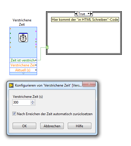

bin relativ neu in Labview und daher noch Anfänger. Habe ein Vi in dem über einen NTC eine Temperatur gemessen werden soll. Bei 28°C geht ein Lüfter an und bei 26°C wieder aus. Das ganze noch mit 4 LED's dargestellt und einem Signalverlaufsdiagramm.. alles in einer While-Schleife. Soweit so gut und funktioniert auch.
Jetzt soll noch alle 5 Minuten ein Protokoll der Temperatur mit Datum und Uhrzeit in eine HTML geschrieben werden.
Problem 1: Wenn ich das Protokoll, also Text erstellen, in die While-Schleife packe und die Temperatur abgreife schreibt er mir zwar die ganzen Werte wie ich es möchte in die Datei aber eben nicht im 5 Minuten Takt. Mit "Warten" läuft das ganze Programm dann natürlich mega langsam.
Problem 2: Wenn ich das Protokoll in eine separate While-Schleife packe außerhalb der anderen dann speichert er nur noch eine Temperatur und überschreibt die alte dann wieder mit der neuen. Wenn ich den Stopp Button drücke dann beendet das Programm erst nach den 5 Minuten oder eben der Zeit "Warten" die ich eingegeben habe.
Hat mir jemand eine Lösung wie ich ein Protokoll erstellen kann das mir alle 5 Minuten die Temperatur ausließt mit Uhrzeit und Datum und jeden neuen Wert dann eine Zeile darunter schreibt? Außerdem soll sowohl das Programm als auch das Protokoll direkt stoppen, wenn ich auf den Stop Button drücke (also der von der While-Schleife).

Zitat:Hat mir jemand eine Lösung wie ich ein Protokoll erstellen kann das mir alle 5 Minuten die Temperatur ausließt mit Uhrzeit und Datum und jeden neuen Wert dann eine Zeile darunter schreibt?
1. Verwende die ElapsedTime-Funktion mit Zielzeit 5min und AutoReset: du bekommst jetzt alle 5min ein TRUE am "TimeElapsed?"-Ausgang. Mit diesem TRUE kann man eine Case-Struktur ansteuern, in deren TRUE-Case die Daten gespeichert werden.
2. Wenn du neue Werte an eine bestehende Datei anhängen willst, dann musst du das auch so programmieren! Wenn du die einfachen File-Funktionen (richtig) verwendest, wird üblicherweise sowieso ans Ende der Datei angehangen - ansonsten musst du das eben programmatisch sicherstellen…

Hallo Ripchip,
EDIT
das sollte sein was du suchst, was das anhängen angeht. Oder du suchst mal in der Labview-Hilfe nach "HTML Protokoll" o.ä.
https://www.labviewforum.de/Thread-HTML-...-erweitern
Im Bild: Alle 5 min eine "true" .
Im anderen Bild ist der Eingang markiert der für das Anhängen sorgt. (glaub das VI gibt's nur beim RGT, bin mir aber nicht ganz sicher)
Freunde dich am besten mit der "Beispiele suchen" -Funktion unter dem Menüreiter "Hilfe" an. Die meisten einfachen Probleme lassen sich mit den Bsp. lösen. Die "Kontexthilfe" sollte auch stets dein Begleiter sein.

erst einmal danke für die raschen Antworten und Hilfestellungen! Ich werde gleich mal ausprobieren ob ich das so umsetzen kann und obs natürlich klappt Smile.
Anbei erst einmal mein Vi..
Das Protokoll ist noch Rumprobiererei gewesen also erschreckt nicht.
EDIT: Vielen Dank an dich GerdW für die Erklärung und ebenfalls an dich TR61 für die erneute bildliche Darstellung! Funktioniert jetzt genau so wie ich es haben wollte!
