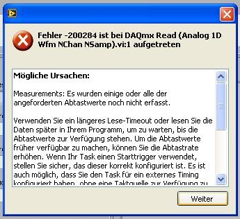

ich lese mit einem Sub-VI über meine COM-Schnittstelle ein Messwertprotokoll von einem externen Gerät ein.
Mein Problem ist nachdem ich das Protokoll habe, soll das Auslesen der COM-Schnittstelle beendet werden
und der normale Programmablauf weiter geführt werden aber irgendwie funktioniert das nicht.
Es kommt immer erst folgende Fehlermeldung:
Wenn ich diese mit weiter bestätige, läuft das Programm sauber weiter und ich kann die Daten auswerten.
Allerdings hätte ich es gern, dass die Meldung nicht erscheint und das Lesen von COM einfach beendet wird.
Um eine Abbruchbedingung zu schaffen befindet sich in dem Protokoll am Ende der Zahlenwert 9999999.
Den wollte ich auch als Abbruchbedingung nehmen da der Wert innerhalb der Messwerte nie vorkommt.
Hat von euch jemand eine Idee wie das geht?

Selbes Problem habe ich auch bei DAQmx, auch hier kommt nach erreichen des Timeouts eine Fehlermeldung.
hier das VI dazu:
Sonstige .vi  Auslese_PSD_Schussliste.vi (Größe: 52,87 KB / Downloads: 347)
Lv85_img
Die Auslese von DAQmx soll zeitgeleich mit dem Auslesen vom COM passieren und danach ebenfalls geschlossen werden.
Deshalb habe ich es als Sub-VI in das obere mit reingepackt in der Hoffnung dass es bendet wird wenn die COM-Auslese beendet ist.
Kann mir vieleicht jemand einen Tipp geben wie ich diese Fehlermeldungen umgehen kann,
denn wenn ich dort mit weiter bestätige läuft alles sauber weiter ohne Probleme.

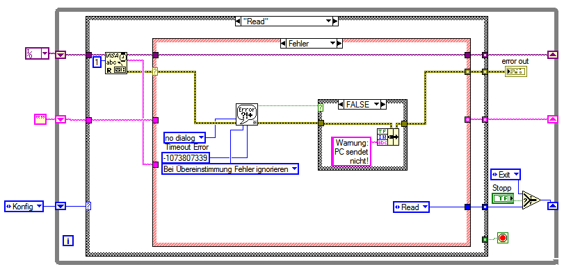

Der Fehler wird doch im vollem Klartext beim Namen genannt: Timeout bei VISA-Lesen, welcher bei Dir auf kurze 100 ms voreingestellt ist. Wenn über mehr als 100 ms keine Zeichen kommen, gibt es diesen Fehler. Der Fehler muß abgefangen und behandelt werden. Vielleicht reicht es auch, den Timout erst mal zu erhöhhen.

' schrieb:Der Fehler wird doch im vollem Klartext beim Namen genannt: Timeout bei VISA-Lesen, welcher bei Dir auf kurze 100 ms voreingestellt ist. Wenn über mehr als 100 ms keine Zeichen kommen, gibt es diesen Fehler. Der Fehler muß abgefangen und behandelt werden. Vielleicht reicht es auch, den Timout erst mal zu erhöhhen.
Hallo Lucki,
das mit dem erhöhen des Timeouts hatte ich auch schon gedacht,
aber da wartet das Programm nur länger bis dann schließlich der Timeout erreicht ist und bringt dann den Fehler.
Ich wollte aber, dass vor dem Timeout das SubVI abgebrochen wird und die Daten an das Hauptprogramm übergeben werden.
Gibt es den keine Möglichkeit vor dem Timeout das SubVI zu unterbrechen und den normalen Programmablauf weiter zu führen?

Wenn bis auf die Fehlermeldung alles richtig funktioniert und Du Deine Daten auch alle innerhalb der 100 ms bekommst, dann kannst Du die Fehlermeldung auch unterdrücken. Wobei es natürlich schöner ist, den Fehler zu beheben.

Was Hast Du denn gegen einen Timeout? Der Timeout stört doch nur insofern, als er eine Fehlermeldung bringt. Das läßt sich mit Fehlerbehandlung ganz einfach verhindern. Oder Du brauchst nicht einmal Fehlerbehandlung, es kommt schon dann nicht zur Programmunterbrechung, wenn Du an den Fehlerausgang ein Stückchen Draht anschließt, der dann allerdings nicht in andere VIs reingeführt werden sollte.
Eine Möglichkleit könnte z.B. sein: Das Visa-Read läuft in einer While-Schliefe, bei Timeout versucht es immer wieder neu zu lesen, bis Du den Vorgang unterbrichst. Hier mal ein Beispiel zur Fehlerbehandlung in einem realen Programm:

Bei einem sinnvollen Protokoll ist es eben meist schon ein Fehler, wenn auch oft kein gravierender.
Dann gibt es meist entweder dass eine Meldung mit einem bestimmten Character abgeschlossen wird, hier hat VISA einen entsprechenden Mechanismus, bei dem Du den Termination Character konfigurieren kannst.
Oder es ist zum vorneherein bekannt wie lange die Message ist, etwa bei binären Protokollen wo oft ein Header mit fester Länge geschickt wird der auch umfassende Informationen über die noch zu folgenden Daten enthält.
