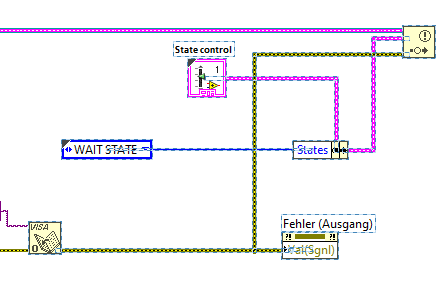

Wenn Du mit der Error Meldung das Programm beenden möchtest. Musst Du jede der While Schleifen beenden.
Deine unterste Schleife endet mit dem boolen EXIT_FLAG. Die mittlere mit EXIT aus dem state control und die obere Schleife mit dem Ereignis Programm_exit.
Alle drei musst mit den entsprechenden Aufrufen beenden. Erst dann endet dein Programm.
D.h. schreibe ein Programmteil, dass die Error Meldung auswertet und im Fehlerfall die drei Schleifen beendet.

(21.12.2020 14:12 )hulk schrieb:  Aber war dann mein Ansatz vom Wochenende nicht besser, einen Fehlerfall als event zu triggern? Dann würde ich alles beenden.
besser oder schlechter ... wer soll denn das beurteilen - ich jedenfalls nicht :-)
Selbstverständlich kannst du auch her gehen und einen Event bei der Event Struktur auslösen und anschließend von dort aus dein Programm beenden. Du kannst auch ganz anders machen Tongue. Lediglich die nicht funktionierenden Lösungen solltest du nicht in die engere Wahl ziehen Post-880-1250020234
Zitat:Nur warum funktionierte diese Variante nicht?
Weil der Zweig mit der Event-Struktur nicht beendet wird.
...oder meist du die Variante oben angesprochene Variante mit dem Event? Falls ja, dann musts du auch ein Ereignis auslösen, z.B. ein User Event oder Property Node, Value (signaling).

da musst du den vom Error Cluster (der auf deinem Front-Panel) den Property Node "Value(signaling)" auswählen. Wenn du dort dann den Error Cluster rein stopfst, dann wird in der oberen Schleife das Ereignis "Value Change" ausgelöst.

Das Fehlerereignis löst aus, wenn das Gerät angeschlossen. (Verbindungstest erfolgreich).
Jedoch bekomme ich null Rückmeldung am Fehlerindicator oder in der event Schleife für "alter Wert/neuer Wert".
Mit Einzelschritten sehe ich, dass das event auslöst, aber ich sehe wie gesagt keinen Auslösegrund.

das Schreiben von "Value Signaling" löst auf jeden Fall ein Event aus, auch wenn sich der Wert mglw. gar nicht ändert (oder wie in deinem Fall, gar kein Fehler vorliegt).
In der Eventstruktur tust du aber so, als ob auf jeden Fall ein Fehler vorliegt, wenn du dieses Event abarbeitest.
Mgl. Lösungen: "Value Signaling" nur auslösen, wenn wirklich ein Fehler anliegt, oder entsprechend eine Fallunterscheidung in der Eventstruktur programmieren.

Wäre das angehängte eine Möglichkeit zur Fallunterscheidung?
Ich habe das Signaling einfach in eine Case structur gesetzt. Das true kommt von der Errorleitung

Ja, das ist eine Möglichkeit, etwas übersichtlicher: Schließe direkt den Error-Cluster am Case-Selektor an...
