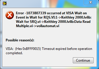

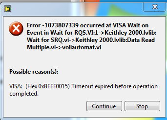

so hab ich mein Plotting gelöst.
das sind meine Errors.
Ich vermute, dass ich nur 2 zu 1024 readings speichern kann (Quick Start Guide K2000 1-4 : Storing reading (2 to 1024)

Was den Fehler -222 angeht:
Du solltest schon präzisieren, dass dies kein Labview-Fehler ist, sondern ein Gerätefehler des Keithley 2000 DMMs ist und dementsprechend in dessen Anzeige auftaucht.
Fehler -222 bedeutet 'Parameter data out of range' (siehe Handbuch B-2, Tabelle B1).
Die Ursache dafür ist auch klar: Du verwendest das VI "Data Read Multiple" aus der Keithley vilib. Multiple, da klingelt doch schon der Alarmwecker...
Ein Blick in dieses VI bestätigt den Verdacht. Dieses VI verwendet den Befehlsstring ":TRAC:POINTS %d;:SAMP:COUN %d;"
Und der Befehl :TRACe:POINts hat nunmal den erlaubten Parameterbereich 2 bis 1024 (Handbuch 5-63) - also ist da nix mit einer 1 zu machen.

vielen Dank THL! Aber das habe ich schon rausgefunden, siehe oben!
Wie würdest du vorgehen? Multiple rausschmeißen (Single einfügen) oder einfach den String ändern?
btw. ich nutzte Multiple um an einem anderen Zeitpunkt die Sweep-Funktion hinzuzufügen.

(31.01.2018 16:29 )Raiden90 schrieb:  Wie würdest du vorgehen? Multiple rausschmeißen (Single einfügen) oder einfach den String ändern?
Am einfachsten wäre es wohl mit einer Fallunterscheidung: Wenn nur ein Messwert benötigt wird, dann halt stattdessen "Data Read Single.vi" aufrufen.

RE: Fehler bei Einzelmessung
einwandfrei danke dir.
Ich habe es jetzt als simple Einzelmessung geschrieben. Die Sweep Konfiguration: schreib ich später dazu. Die dann als Fall auswählbar ist. (Danke für den Vorschlag)
