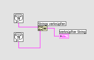

Hallo zusammen wie kann ich denn zwei Strings die aus zwei Fehlerbehandler kommen zusammen auf eine String Anzeige geben.

Mit "Cocatenate Strings" / "Strings verketten" in der Stringpalette, da kann man auch CRLF etc einbauen!

versuche es einmal mit "String verknüpfen".
Oder willst du die Fehler verknüpfen?

Danke wie kann ich denn zwischen die beiden strings noch ein zeilenumbruch oder so was einfügen

Hallo Patrick,
das ist ganz einfach. Du kannst "String verknüpfen" um Eingänge erweitern und dort dann andere Strings oder Stringkonstanten anhängen. Die Konstanten findest du unter "Funktion>String".

manchmal hat man den Eindruck, die Leute lesen ein bisschen schnell über die Einträge weg...oder ist CRLF nicht geläufig?
