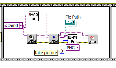

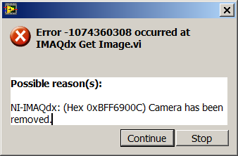

Folgendes Problem:
Ich habe ein kleines Sub-VI, das automatisch alle 60 Sekunden ein Bild aufnimmt und abspeichert.
In unregelmäßigen Abständen (mehrere Stunden bis Tage) kommt aber die Meldung "Error -1074360308 occured at IMAQdx Get Image.vi"
, obwohl nichts am PC, Kamera oder Anschlüssen verändert wurde. Das Programm hält an.
Wenn nun bei der Fehlermeldung auf "Continue" geklickt wird, dann läuft das Programm ordnungsgemäß weiter bis irgendwann wieder diese Fehlermeldung erscheint.
Ich benutze LV2009 mit Firewire Kamera auf Windows 7 (64bit).

Hallo Horatius,
einfache Lösung: Fehler(cluster) selbst weiterverarbeiten, statt den automatischen Dialog aufpoppen zu lassen...

Hallo horatius,
der Dialog poppt auf, weil der Errorcluster nicht verdrahtet ist. Einfach verdrahten, am besten an eine Case-Struktur...

RE: Fehlermeldung bei Firewire Kamera
vielen Dank erstmal Gerd
kannst du mir ein Minimalbeispiel zur Case-Struktur schicken, das im SubVI die Fehlerabfrage bildet
oder genügt einfach das "Clear Error" Vi, das einen Fehler ignoriert?
d.h. ich verbinde das Ende des gelben Error-Drahts einfach mit der Flat Sequence Structure und schon sollte der Fehler ignoriert werden?
Hallo horatius,
Zitat:ich verbinde das Ende des gelben Error-Drahts einfach mit der Flat Sequence Structure und schon sollte der Fehler ignoriert werden?
Ja. Der Fehler wird ignoriert (d.h. es erscheint kein Fehlerdialog), aber er wird nicht weiter behandelt...
