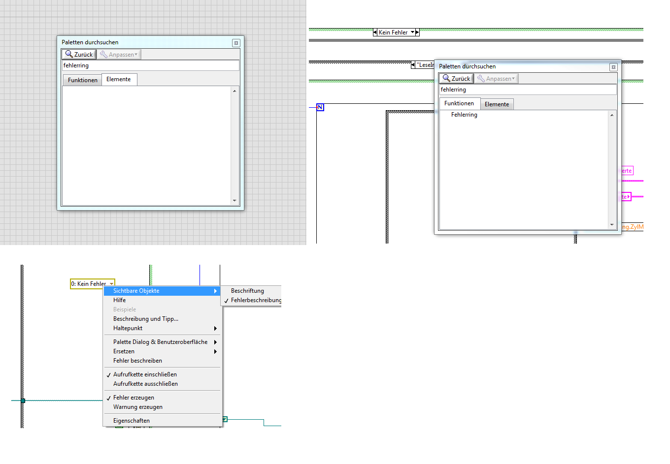

Wenn ich eine strikte Typdefinition erstelle, dann kann ich dort den Fehlerring - den ich im Blockdiagramm unter Programmierung-Dialog-Fehlerring - nicht einfügen, da es den nur für Blockdiagramme, aber nicht für Frontpanels gibt. Deshalb klappt das irgendwie nicht.

(19.04.2013 13:19 )Hasenfuss schrieb:  Wenn ich eine strikte Typdefinition erstelle, dann kann ich dort den Fehlerring - den ich im Blockdiagramm unter Programmierung-Dialog-Fehlerring - nicht einfügen, da es den nur für Blockdiagramme, aber nicht für Frontpanels gibt. Deshalb klappt das irgendwie nicht.
Also du kannst generell jedes Element, welches als Stirct-Typ definiert ist, sowohl als Element auf dem FP einfügen, als auch als Konstante auf dem BD. Das Element wird doch eh als *.ctl erstellt und abgespeichert, weswegen ich dein Problem nicht nachvollziehen kann (Screenshot/VI/*.ctl mal zeigen?)

Meinst du mit Fehlerring dieses neue LV2012 Teil? Das ist glaube ich ein Express VI. Das Projektweit zu definieren... da sehe ich schwarz.

Ich bekomme den Fehlerring einfach nicht in das Frontpanel einer strikten Typdefinition rein. Wenn ich danach suche, dann ist es für das Frontpanel nicht vorhanden, nur für das Blockdiagramm. Und ich kann den Fehlerring auch nicht in Anzeige- oder Bedienelement umwandeln.
Wenn ich den also nicht in eine CTL-Datei reinbekomme, dann kann ich daraus auch keinen Fehlerring für mein ganzes Projekt machen :-(
19.04.2013, 14:56
RE: Fehlerring für ganzes Projekt
Beachte die Antwort von macmarvin.
Das ist kein "echtes" Ring-Control, alle Versuche, daraus eine ctl oder ein Anzeige-Element im FP zu machen, müssen zum Scheitern verurteilt sein.

Du könntest aber eine FGV verwenden mit einem Enum als Eingang, dann kannst du selbst festlegen, welcher Fehler in deine 'Fehlerliste' wie aufgenommen wird. Die FGV kannst du dann überall im Projekt verwenden.

Du kannst auch über Tools>Advanced>Edit Error Codes... eine eigene Fehlercodedatei erstellen. Dies führt dazu, dass der General und Simple Error Handler sowie Help>Explain Error... dir die eigetragene Beschreibung zu deinem Fehlercode anzeigen können.
Weiterhin tauchen diese Fehler dann auch automatisch im Fehlerring auf.
