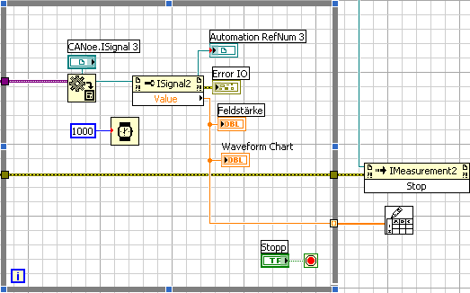

Guten Morgen,
ich habe mal wieder eine Frage an euch.
Ich möchte die Feldstärkewerte die ich jede Sekunde bekomme in eine *.txt Datei abspeichern, damit ich später einmal mit diese *.txt Datei später öffne und mir diese Werte in einem Graphen anzeigen lassen kann. Ich würde es auch gerne realisieren das die Werte auch gleich in einem Graphen angezeigt bekomme.
Leider weiß ich nicht wie ich diese Werte in einer Tabelle abspeichern kann und in einem Graphen anzeigen lass. Im Anhang ist das Vi, es ist so gemacht damit ich über CANoe mir diese Feldstärke auslese.
Über eure Hilfe würde ich mich sehr freuen.
LG Damir
LV8.2
Sonstige .vi  Feldst_rke_Vector.vi (Größe: 34,4 KB / Downloads: 242)

Hallo Damir,
ganz einfach.... das write Spreadsheet musst Du noch etwas ausschmücken
Gottfried
LV 8.51
Sonstige .vi  Feldst_rke_Vector.vi (Größe: 32,19 KB / Downloads: 250)

Feldstärkewert in eine Tabelle abspeichern
Hier das Bsp. für Version 8.0 ohne die globale Variable, aber die hast Du ja.
Sonstige .vi  Feldst_rke_Vector_2.vi (Größe: 33,84 KB / Downloads: 263)
Hier als Bild. Kannst dann selber ändern.
' schrieb:Hier als Bild. Kannst dann selber ändern.
[attachment=39271:waveform...eadsheet.png]
Hallo Skywalker,
danke für das Bild.
Habe es nun hinbekommen die Werte in die Tabelle zu speichern.
Jetzt muss ich nur noch versuchen es in einem Graphen anzeigen zu lassen.
Gruß Damir
