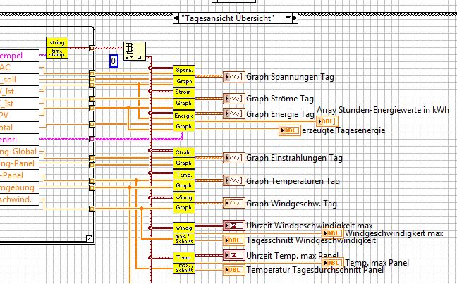

Hallo Y-P!
Ja in meiner State Machine sind noch weitere Event Structures...
Mal ne andere Frage: Wo genau muss ich das VI dann platzieren?
Geht um eine Tagesansicht mit 6 unterschiedlichen graphen die alle fest eingestellte Min und maximas haben sollen!

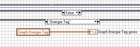

Jeder dieser Graphen wird dann noch mal als einzelner Zustand in einem eigenem Tab geöffnet: also z.B.: graph tagesansicht klein -> daraus lokale Variable erstellen im Zustand der grossen Ansicht und daraus dann graph tagesansicht gross erstellen!
Muss ich dann das Vi in jedem Zustand verwenden? Wie gesagt ich benutze das selbst nachgebaute autoscale.vi von Schrotti...

Eine allgemeine Antwort:
Mehrere Event-Strukturen innerhalb einen VIs sollte man nach Möglichkeit vermeiden!
Das führt in der Regel nur zur Ärger. Siehe hierzu auch die Empfehlungen von NI in der Online-Hilfe von LabVIEW, auch hier wird deutlich empfohlen: Max. 1 Event-Struktur pro While-Loop, wobei die Erfahrung zeigt, mehrere Event-Strukturen in parallelen Loops innerhalb eines VI führen auch gerne zu Lock-Ups.
