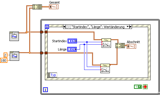

Hallo Zusammen,
anbei eine kleine LabVIEW-Problemstellung.

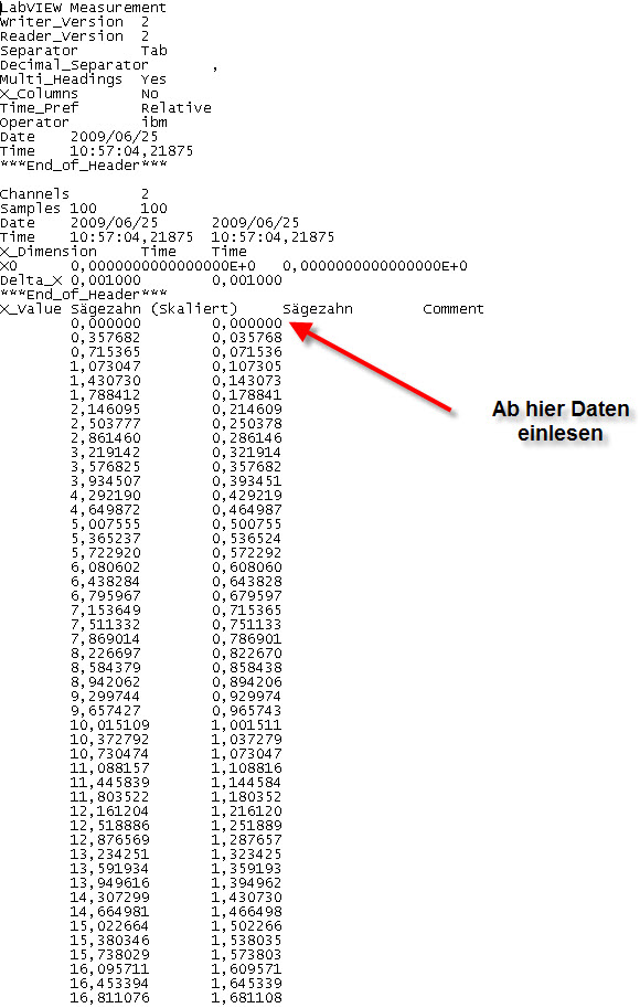

Das modellierte Programm soll letzlich dazu dienen, lvm-Dateien einzulesen (in ein Array) und die Daten auf verschiedene
Art und Weise auszuwerten (Mittelwerte, Standardabweichungen, etc.)
Funktioniert soweit auch prinzipiell schonmal.
Nun das Problem:
Ich würde gerne eine Art Filterfunktion einbauen, die es ermöglicht, erst ab einer gewissen Zeile/Spalte der Datei-also nur einen bestimmten Bereich- einzulesen.
Wie kann ich dies am besten tun?
Vor dem Einlesen in das Array oder erst im Anschluss an die Arrayerstellung - und auf welche Art und Weise kann ich das tun?
Und Entschuldigung schonmal für die unprofessionelle Modellierung.
Herzlichen Dank im Voraus!

Bevor du daran denkst nur bestimmte Bereiche der Datei einzulesen solltest du dir Gedanken machen, ob sich der Programmieraufwand überhaupt lohnt. Wenn deine Dateien so klein sind, dass der Rechner sie ohne störende Verzögerung in den Speicher holen kann würde ich einfach das gelesene Array bearbeiten.

Wenn du Signalverläufe hast könntest du es so machen.
Lv86_img
Sonstige .vi  Abschnitt_lesen.vi (Größe: 17,34 KB / Downloads: 297)
