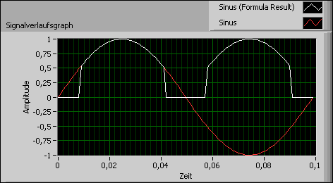

Sry aber ich hab noch ne Frage
Wenn ich z.B einen Wertebereich von 0 - 255 mit einem Regler einstelle und die Formel soll im bereich von 0 - 150 was anderes rechnen wie bei 151 - 255.
Wie geht das?
Ich muss da den Regler als Caseselector hängen und irgendwas dazwischen oder?
Danke für eure Hilfe
lg muchh

' schrieb:Sry aber ich hab noch ne Frage
Wie geht das?
lg muchh
Im Express VI kann ich dir nicht helfen. Die verwende ich grundsätzlich nicht Da sie meiner Meinung nach nur viel Komplexität zum Programm hinzufügen. Ansonsten gibt es zwei Möglichkeiten:
1) Mit einer Casestruktur wie schon von dir angesprochen. Den Wert einfach an den Case Selector anschliessen und dann in der Casetextbox oben einen Zahlenrange angeben. Also etwa 3 Caseframes mit den Einstellungen: Default, 0..150, 151..255.
2) In einer echten Formulabox (also dem viereckigen Kasten den man direkt aufs Diagramm legt, den sogenannten Conditional Operator "<Kondition> ? <true Resultat> : <false Resultat>" benützen. Also etwa so:
resultat = (Regler > 150) ? <Berechnung wenn der Regler grösser als 150 ist> : <Berechnung andernfalls>;

Hallo muchh,
der Hinweis von rolfk kann auch im Express-VI umgesetzt werden:
Lv85_img
Sonstige .vi  muchh_FormularNodeBeispiel_V1R2lv85.vi (Größe: 107,73 KB / Downloads: 225)
ist aber nur effizient bei der Verwendung von dynamischen Daten.

Ich hab da jetz noch ne FrageSmile
Kann man das so machen, dass wenn ich den Drehregler drehe sich der Wert oben bereits mit ändert?
Weil ich muss immer einen Taster betätigen, dass sich der Wert ändert.
lg

Ne sorry so meine ich das nicht
Ich meine wenn ich meinen Drehregler drehe, dass zugleich damit sich auch der errechnete wert im Fenster schon mitändert
siehe Foto
lg

Ja das würde normalerweise funktionieren
nur ich habe dieses Grundgerüst (siehe anhang)
Und da kann ich ja nicht noch eine Whileschlife reingeben oder dann würd das Programm doch nie mehr die Daten senden
lgLv85_img
