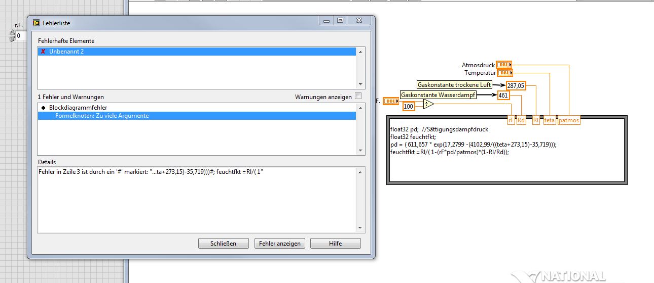

Guten Abend,
ich beschäftige micht gerade mit den Fomelknoten und habe schon das erste Problem.
Die Fehlerliste gibt mir eine Fehlermeldung die ich nicht verstehe. Hat jemand einen Ansatz für mich?
Wäre euch sehr Dankbar.
Grüße Erich
18.03.2015, 22:23 (Dieser Beitrag wurde zuletzt bearbeitet: 18.03.2015 22:25 von Lucki.)
RE: Formelknoten
Ja, steht doch da, zu viele Argumente: exp(12,34) wären z.B. 2 Argumente (Zahlen 12 und 34) - eines zu viel. exp(12.34) hat hingegen nur 1 Argument: 12.34. Die Regionaleinstellungen für Komma statt Punkt gelten nicht für den Formelknoten!

funzt. Vielen Dank!!! Big Grin
Nochmal eine Frage zu "exp":
ist damit e^x oder der Exponent gemeint? Exponenten werden doch mit ** eingeleitet oder?

Hallo Erich,
Rtmfx
- Zum Punkt/Komma steht was direkt bei der Hilfe zum FormulaNode.
- Die Funktionen werden auch alle erläutert!
