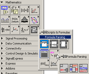

Aber schau mal hier:
Hier gibt es VIs zum Formel-Parsen und auswerten. Habe das zwar selber noch nicht ausprobiert, aber vielleicht hilft es weiter.
