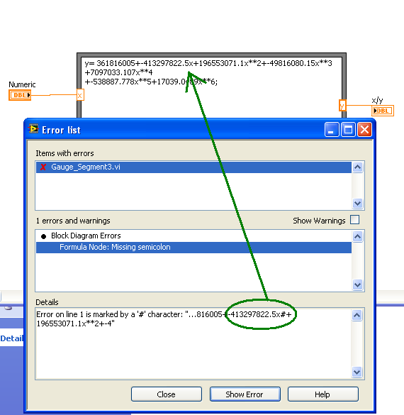

Hallo Leute,
ich habe eine Formel zur Umrechnung einer Spannung eingegeben. Ich bekomme bei einer Stelle eine Fehlermeldung (siehe Shot). Warum wird mitten in der Gleichung nach einem Semikolon gefragt?
Danke,
Markus

Muß das nicht immer 42.5*x heißen und nicht 41x?
LabVIEW bemerkt zwar den Fehler, aber was Du wirklich meintest kann LabVIEW nicht in jedem Fall richtig erraten. Auf den Fehlermeldungstext sollte man sich nicht allzusehr verlassen.

Hast Recht! Da hätte ich auch selber drauf kommen können...
