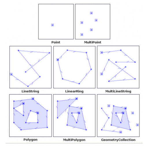

Geometrien
Es sind drei verschiedene Basis-Geometrietypen definiert: POINT (Punkt), LINESTRING (Linienzug) und POLYGON (Fläche). Von diesen Basistypen sind vier weitere Geometrietypen abgeleitet: MULTIPOINT, MULTILINESTRING, MULTIPOLYGON und GEOMETRYCOLLECTION.
Geometrietypen (Quelle: JUMP, Technical Report)

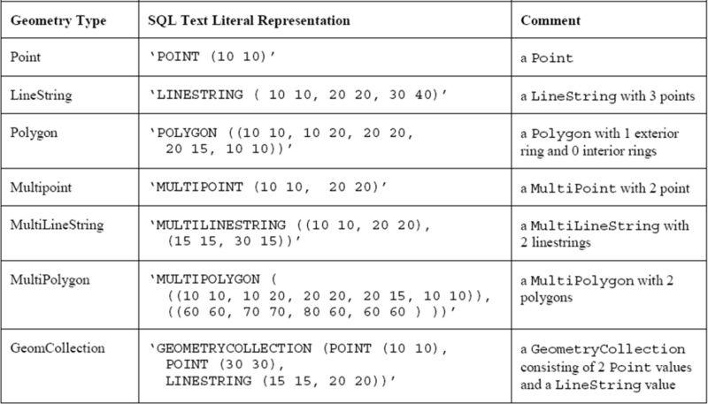

Innerhalb einer Datenbanktabelle (Relation) können die Geometrien entweder im Textformat vorliegen (Well-known Text, WKT) oder im binären Format (Well-known Binary, [[WKB]]). Der Vorteil des WKT Formats liegt darin, dass mit einem einfachen Editor SQL-Statements erstellt werden können, um Geometrien zu erzeugen.
Beispiel
Ein Punkt (Point) wird im WKT Format wie folgt in einer Tabelle gespeichert:
'POINT ( 122.123 376.985 )'
Geometrietypen im WKT-Format (Quelle: OpenGIS Simple Features Specification for SQL)
