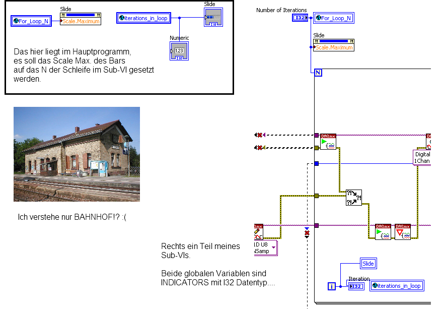

ich würde mir gerne einen Fortschrittsbalken in LabVIEW machen, den gibt es ja fix fertig. Sprich ein Balken der mir anzeigt, wie lange das Programm noch laufen wird. Eingebunden habe ich ihn, und füttern tue ich ihn mit dem "i" meiner For-Schleife die 1000 Iterationen hat. Aber dieses "i" wird erstens nicht ausgegeben, obwohl ich den Indicator ausserhalb der Schleife postiert habe und Auto-Indexing deaktiviert habe. Erst am Ende wenn es bei 999 angekommen ist wird die Zahl ausgegeben, statt dass es mir einfach so mithochzählt.
Ich kann leider grade nichts raufladen, vielleicht kann mir aber ja so jemand helfen. Ich vermute es ist nur ein praktischer Fehler bei mir?
Hmm seltsam. Im Sub-VI zählt er mir die Zahl im Front-Panel hoch, aber wenn ich sie nach oben "verlinke" ins Hauptprogramm mittels Connector dann wird nur der letzte Wert angezeigt am Ende des Programms. Sehr komisch...

Datenfluss, Datenfluss, Datenfluss! Wenn du einen Indikator außerhalb einer Schleife platzierst, dann wird er erst nach Abarbeitung der Schleife aktualisiert.

Danke. Wink Ich bin inzwischen soweit, dass es im Sub-VI läuft.
1) Initialisiere ich die Slide auf 0
2) Setze ich mittels Property Node Scale Maximum das Maximum meines Balkens auf das N meiner For-Schleife.
3) Ich weise dem Slide mittels lokaler Variable den Wert der iteration "i" zu.
So, das läuft jetzt im Sub-VI, der Balken ist so groß wie ich das N definiert habe und er macht auch die Schritte der Iteration mit.
PROBLEM: Ich kann diesen Balken nicht nach "oben" ins Haupt-VI durchgeben. Gebe ich die Iteration nach oben durch, gibt er mir nur den letzten Schleifenwert aus. Gebe ich die Slide nach oben durch (jeweils als Connector beim Symbol oben) macht der Balken auch nichts.
Kann ich den Balken oder den Schleifenwert "i" ins Haupt-VI durchgeben lassen?

das mit dem Datenfluß hast du noch nicht so ganz begriffen, oder? Daten werden erst aus dem subVI weitergeleitet, wenn es komplett abgearbeitet wird...
Alternativen:
- globale Variablen (QnD)
- FGV
- Referenz auf slide im MainVI in subVI weiterleiten

wie Jens schon sagte. Datenfluss, Datenfluss, Datenfluss. Sorry, aber daran liegts.
Zur Erklärung: Du gibts den Wert der Iteration der Schleife am Ende über die Connector Pane ans Haupt-VI. Dies passiert natürlich erst, wenn das Sub-Vi komplett abgearbeitet, also die Schliefe komplett durchgelaufen ist. Die Lokale Variable in der Schleife bezieht sich natürlich nur auf das dazugehörige FP-Element im Sub-VI und weiß vom Haupt-Vi gar nichts.
Lösung: Da du den Ladebalken natürlich im Haupt-VI updaten willst, musst du eine Referenz ans Sub-VI weiterreichen. Damit kannst du dann den Wert des Elemnts im Haupt-VI mittels eines Eigenschaftsknotens im Sub-VI bearbeiten. In der Schleife kannst du somit den Ladebalken im Haupt-VI mit den neuen Werten füttern.

Ja aber die lokalen erstelle ich einfach, sprich rechte Maustaste und er erstellt sie mir. Und ich kann diese auch einfach zuweisen. Für die globalen muss ich ja bereits ein eigenes VI (gobal vi) machen, einen indicator dort reinziehen usw. Wie ich dann diese Variable nach oben durchgebe sehe ich auch nicht wirklich. Ich nehme an ich muss es als VI einbinden im Hauptprogramm.
Ist nicht ganz so einfach. Box Aber sonst wärs ja kein Spass! Smile
EDIT: OK, es geht nicht. Ich habe 2 globale Variablen erstellt, eine für das N meiner Forschleife und eines für mein i der Forschleife. Diese mit "READ" im Haupt-VI eingefügt passiert leider Nüsse. Weder aktualisiert sich der Balken noch werden die Iterationen wiedergegeben. Es rennt gleich wie vorher... -.-
Soda, ich hab es so gemacht wie es meiner Meinung nach aussehen soll. Aber es "tut einfach nüscht"... Wall

Wird der Teil im "Hauptprogramm" auch wiederholt (also in einer eigenen Schleife) ausgeführt?
Du willst einen Fortschritt anzeigen, also laut Datenfluss muss auch immer wieder der Balken aktualisiert werden! Und das muss man auch so programmieren.
EDIT: Mit Referenzen tust du dir wahrscheinlich leichter:
2009 .vi  slider.vi (Größe: 6,54 KB / Downloads: 460)
2009 .vi  Loop.vi (Größe: 9,07 KB / Downloads: 401)
