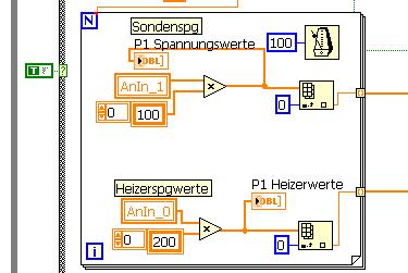

Hey,
ok, die anderen ausblenden etc, funktioniert.
Nur das zusätzliche Signal in das Chart funktioniert nicht.
Habe einfach ein Array, welches ich bisher Anzeige mit einem "Build-Array" zusammen gefügt (siehe Bild).
Dann kommt aber was "ganz komisches" auf dem Chart heraus.
Wie mach ich das denn anders?
Das ganze wird in einer For-Schleife mit Werten gefüllt, über die Local Variable. Weiss, nicht die beste Vorgehensweise, aber
dass soll erstmal nicht Thema sein.
Danke.
23.11.2007, 15:43
Fragen zur Visualisierung (Bedienoberfläche)
Such mal nach dem Bsp "Charts.vi" im NI-ExampleFinder, dann kannst du dir abschauen, wie mehrere Plots in einem Chart dargestellt werden können.
MfG, Jens

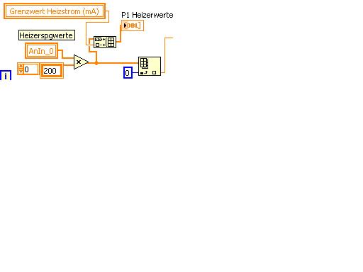

Hey,
ok, das Example-VI hab ich durchgeschaut und auch wieder einiges ausprobiert.
Allerdings hab ich keine Kombination hinbekommen um 2 Signale in einem Chart anzeigen lassen zu können.
Ich habe 2 Array Signale. Die bisherige Konfiguration (mit einem Signal) ist im Bild nochmals aufgeführt.
Aber wie mach ich das nun mit 2 ? Denn ich möchte gerne noch eine Konstante, als Grenzwert im gleichen Chart anzeigen.
Hat mir noch jemand nen Tip oder Lösungsvorschlag?
Danke Danke.
26.11.2007, 16:20
Ich weiss nicht so genau, probiere beides aus:
zwei Signale (Arrays oder Zahlen) mit Build Array zusammenfügen und an den Chart anschliessen
oder das gleiche mit Build Cluster
