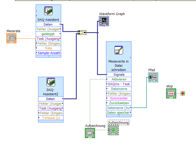

Ich habe ein VI erstellt, welches mehrere Analogsignale mit einer angegebenen Abtastrate in einer Grafik anzeigt und gleichzeitig in eine Datei schreibt. Ich habe das mit ein DAQ-Assistenten und weiteren 'vorgefertigten' Komponenten erstellt. Klappt soweit super.
Nun möchte ich einen weiteren Messkanal mit einem Frequenzsignal hinzufügen (Counter-Eingang auf Messhardware). Habe irgendwann festgestellt, daß ich dafür einen eigenen DAQ-Assistenten-Block setzen muß. Leider klappt das aufzeichnen zusammen mit den anderen Analogsignalen noch nicht, es kommt immer eine Fehlermeldung: etwas mit 'Daten nicht mehr verfügbar....'
Ich gluabe ich habe ein grundsätzliches Verständnisproblem...
Hat jemand einen Tipp ?
Anbei mal eine Bild, oben ist der DAQ-Assi der Analogsignale, unten der des Frequenzsignals..
Gruß Georg

Probier's mal so (ohne Express-VIs):
http://www.LabVIEWforum.de/index.php?s=&am...ost&p=50575
Du kannst dort natürlich statt "finite" auch kontinuierlich Daten erfassen. Dann musst Du das VI halt wie bei den Bsp. aus dem Example-Finder entsprechend umbauen.
Also z.B. so:
Von den Express-VIs würde ich die Finger lassen. Da kriegst Du nur Probleme.

Hallo Markus,
das hatte ich befürchtet ;-)
Ok, mittlerweile glaube ich Euch ja, daß das ohne Express-VI's besser geht (nur mit den Dingern kommt man MANCHMAL schnell zum Ziel und braucht weniger know-how....
Ich werde mich mal drangeben,
Besten Dank !
