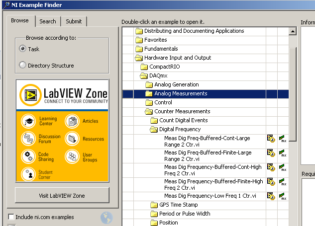

Hallo, ich möchte Frequenz eines Rechtecksignals messen. Also die Zeit zwischen zwei aufeinanderfolgenden Flanken eines Rechtecksignals, welches ich mir mit einem externen Frequenzgenerator erstelle. Dieses Signal erfasse ich mit dem DAQ-Assistenten. Da ich LabVIEW-Neuling bin, wäre ich über Hilfe sehr dankbar.
Sebastian
20.01.2009, 21:40
Frequenzmessung bei einem Rechtecksignal
Frequenz-Messung (vor allem bei einem Rechtecksignal) geht am besten über einen Counter. Beispiele dazu gibt es im NI-Examplefinder.
Was für eine Karte hast du denn?

Weißt du zufällig wie das Beispiel im Examplefinder heisst?
Ich benutze die Messkarte NI 6221.
Danke für die schnelle Antwort
20.01.2009, 23:05
Ahja, 6221 hört sich gut an, der Counter kann das. Wenn du jetzt 6008 gesagt hättest...
Aber kannst du nicht selber suchen? Suchbegriff Frequenz oder Frequency zum Bleistift:

Am Einfachste ist die Erstellung eines entprechenden virtuellen Tasks im M&A-Explorerer:
Datenumgebung --> NI-DAQmx Tasks --> Signale erfassen --> Zählergstützte Erfassung --> Periode.
(Ich glaube da bekommst Du sogar ein Schaltbild mit präsentiert, wie Du das externe Signal anschließen sollst)
Das Ausganssignal von DAQmx Read ist ein Array, mit sämtlichen Zeiten aller Perioden während der Messdauer.

' schrieb:Wieso wolltest du den verwendeten Kartetyp wissen?
Das ist immer gut zu wissen, nicht dass man hier Tipps gibt, die mit der einen Karte gehen und mit der anderen nicht. Bsp: Mit einer 6008/6009 kannst du so eine zählergestützte Frequenzmessung (siehe mein erster Vorschlag und Antwort von Lucki) nicht durchführen.
