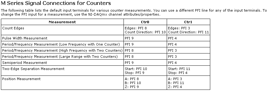

3. Das unbekannte Signal musst du dann an den Pin anschließen, der im folgenden Screenshot angegeben ist:
[attachment=36396:counter.jpg]

@ Martin: Das unbekannte Signal muss an den Source, wenn du einen 'großen Frequenzbereich' hast. Wenn du 'hohe Frequnezen' messen willst, dann muss es glaube an das Gate. Folge einfach dem Screenshot von Achim, das ist aus der Hilfe, die er vorher schonmal empfohlen hat. In dieser Hilfe gibt es auch wie gesagt einen Schaltplan, wie die Counter intern verdrahtet sind.
